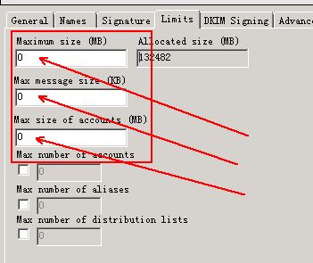

2015年12月15日 11:11
251692564  9:47:32
你好,进入系统时提示“正在创建该用户名邮箱,请稍后!”该如何处理?
点晴客服5  9:52:51
进入OA系统吧。
你为什么要改动系统的hmailserver基础数据???
251692564  10:03:59
我之前设置好了可以用的,后来用不了了,所以就重新安装,把在原来的都给删除了
但是一直没弄好过
点晴客服5  10:04:16
不要在后台改动任何数据,就是你乱改后台数据造成的问题!将域名的容量控制数据都改为:0
以上界面位置:点晴OA服务器-》开始-》所有程序-》hMailServer-》hMailServer Administrator
251692564  10:05:35
可以了啊,是因为那个容量大小的问题?
点晴客服5  10:09:00
是的,容量大小必须在OA中修改,结果你在后台直接修改为200MB了,而页面上的还是1GB空间大小,创建新用户时还是按1GB申请空间,不出错才怪!
该评论在 2016/8/1 16:20:56 编辑过
