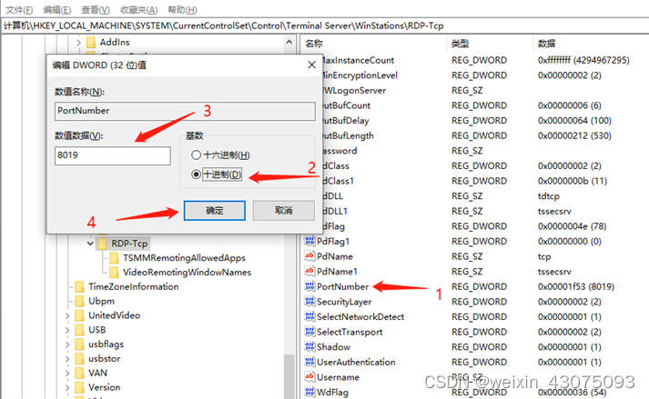

6、依次展开HKEY_local-Machine\system\currentcontrolset\teminal server\wds\rdpwd\tds\tcp
7、双击portnumber,默认是3389,修改值为1025-65535中的其中一个,自己知道就OK了,本例修改为8019,如下图:。
8、完成之后,继续展开注册表左侧的如下路径:
HKEY_LOCAL_MACHINE\SYSTEM\CurrentContro1Set\Control\Tenninal Server\WinStations\RDP-Tcp
9、同样将3389修改为十进制的8019,与第7步一致。
