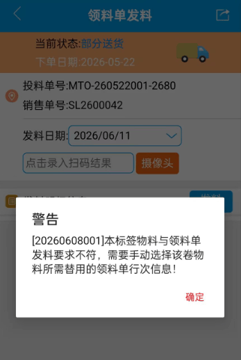

业务通扫码发料时提示本物料与领料单发料要求不符如何处理? 原则上,扫码发料时是一定需要按照领料单要求发料的物料明细以及标准用料宽进行发料的。如果需要强行任意料绑定到本工单进行发料,则需要联系管理员开启“允许任意料超宽发料”的设置。管理员登录ERP,进入“仓库管理”-->生产领料出库-->选择领料单点击出库按钮,进入发...
Ccoffee12132026/6/11 15:57:44

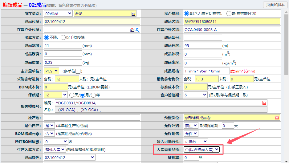

原材料采购入库为待品检状态,怎么关闭此功能,将物料自动作为合格品入库?以管理员或有权限身份进入ERP系统-》系统管理-》物料管理-》物料信息维护:找到此物料:在物料基础信息维护中,找到“入库需要品检”,改为:“否(已合格品入库)”,以后此物料采购入库时,就会自动标记为合格品,不会生成待品检单了。
