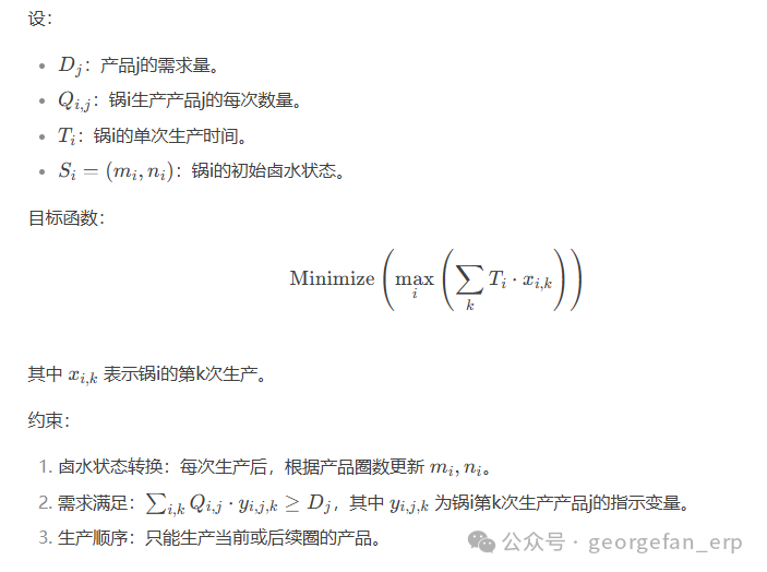

数学模型(简化,DS输出的公式只能截图呈现)
  • Dj

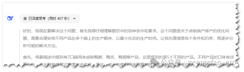

Deepseek的推理过程
花了407秒,以到于我都担心把Deepseek的服务器搞冒烟了。
copy如下:
