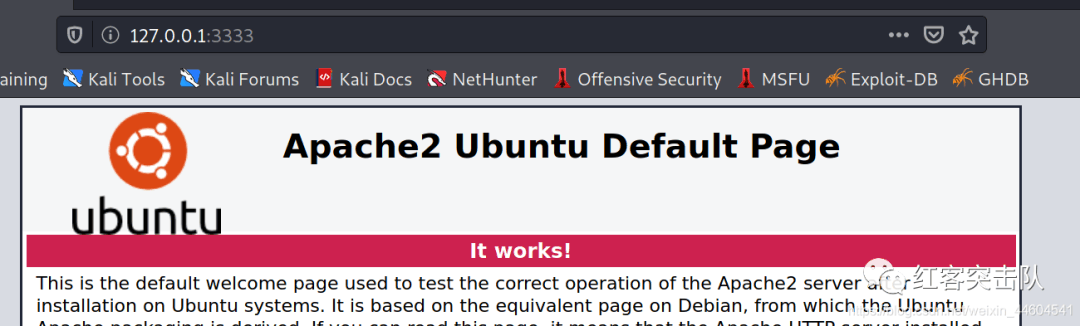

(3)隧道建立
还可以nc、ssh等,根据端口来确定服务

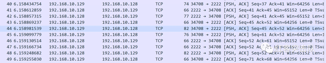

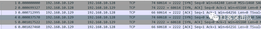

(4)抓包看看
tcp三次握手建立连接,客户端向外发起连接的端口是60614和60618
心跳包

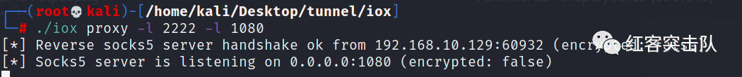

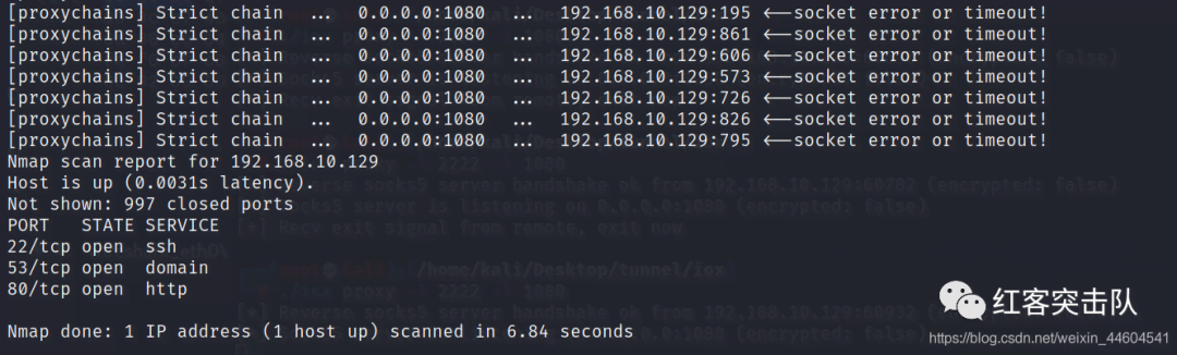

3、SOCKS代理
(1)服务端
修改/etc/proxychains.conf
socks5  0.0.0.0 1080
监听并映射端口
./iox proxy -l 2222 -l 1080
(2)客户端
./iox proxy -r 192.168.10.128:2222
(3)隧道建立
之后通过proxychains可以执行命令

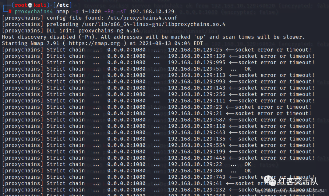

如nmap扫描端口信息
proxychains4 nmap -p 1-1000 -Pn -sT 192.168.10.129

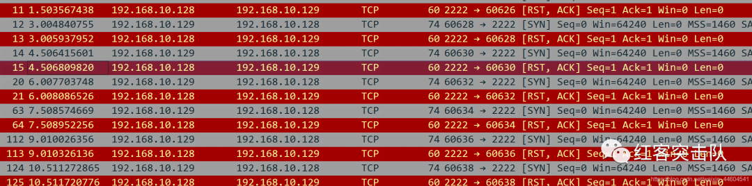

(4)抓包看看
tcp握手
nmap期间
