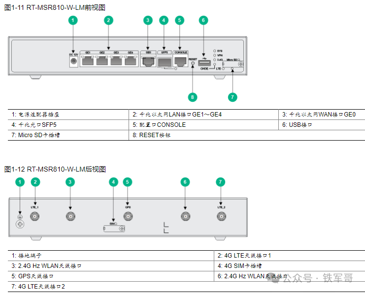

因为集成的功能比较多,所以设备的前后面板都很丰富。让我们来看一下官方的外观介绍。
可以看到,5根天线分别为:2根2.4 GHz WLAN天线、2根4G LTE天线和1根GPS天线。
那么,这些天线在实际使用中究竟有多大影响?我们通过一系列测试来揭秘。
其中,2.4 GHz WLAN天线我们在介绍MSR810-W时提过【科普文】为什么无线速率分144M、300M、866M?怎么来的?,天线数量与NSS(Number of spatial streams,空间流数)休戚相关,正所谓人多力量大,在协议支持的情况下,无线速率跟天线数量成线性关系。在应用中,如果同时安装两根天线,MSR810-W连接客户端时协商的收发速率都能达到300 Mbps;而如果卸掉其中一根天线,最大协商速率便会惨遭腰斩,瞬间跌至150 Mbps,可谓是独木难支。
其实,这个2.4 GHz WLAN天线也可以用在5 GHz,只是设备不支持5 GHz罢了。
当然,这5根天线区分起来也很方便,短的两根是WLAN天线,长度为133mm;剩下的2根4G LTE天线和1根GPS天线长度都是166mm,稍微长一些,而且还是通用的,不用额外区分。

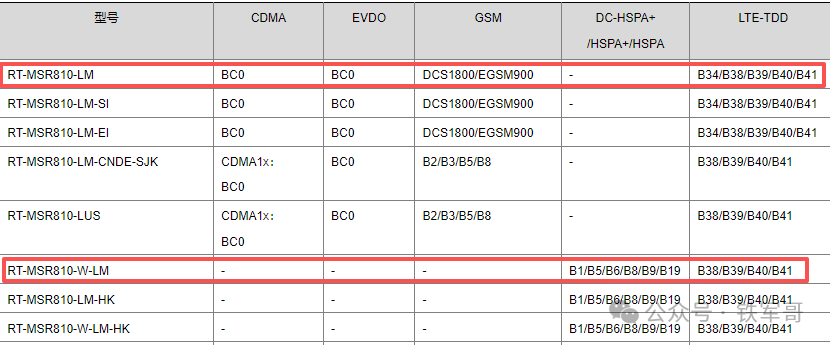

而且,我在查阅官方资料的时候发现,MSR810-W-LM和MSR810-LM支持的4G频段其实是有差异的。
放到设备上看就是LTE模块的型号不同,MSR810-W-LM使用的是LONGSUNG U8300C,而MSR810-LM使用的是LONGSUNG U9300C。从命名上看,貌似U9300C的规格更高一些,事实也是如此,U9300C支持LTE Cat 4,下行最高速率能达到150 Mbps,而使用LTE Cat 3的U8300C,下行最高速率则只能达到100 Mbps。这么看来,如果需要用LTE功能,但不需要使用WLAN功能,入手MSR810-LM是个更明智的选择。

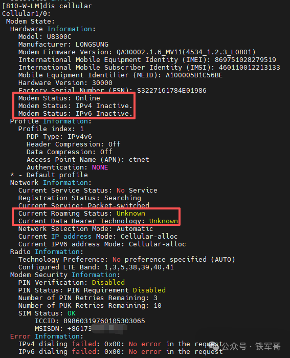

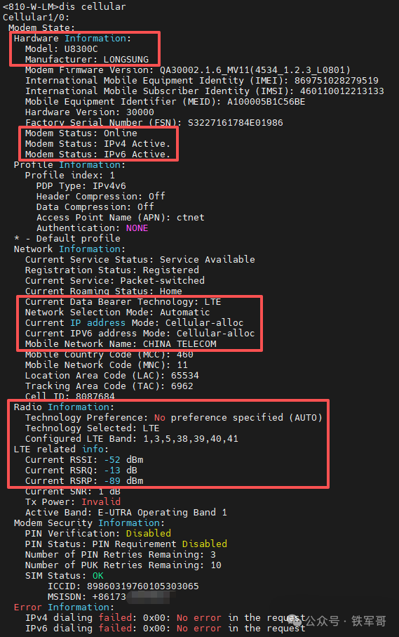

我们先看一下移动通信Modem的呼叫连接信息。
可以看到LTE模块的硬件信息、状态、网络信息等等,因为我使用的是电信的手机卡,显示的运营商信息就是CHINA TELECOM。在Radio无线电通信信息中,显示当前选择的网络是LTE,配置的LTE频段为1,3,5,38,39,40,41,其中B1/B3对应的是联通和电信的LTE-FDD,B5对应的是电信的LTE-FDD,B38/B39/B40/B41对应的是移动的LTE-TDD,确认是全网通无疑了。
在LTE网络相关信息中,当前信号质量Current RSSI的取值范围为-110dBm到-51dBm,我们现在的-52 dBm基本上算是满格信号了;相同环境下,手机终端的信号强度显示仅有-93 dBm,说明这个天线的作用还是很大的。

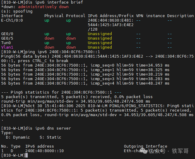

如果配置了ipv6 address cellular-alloc,那LTE也能获取到IPv6地址配置PPPoE拨号同时分配IPv4和IPv6地址,而且可以正常上网。

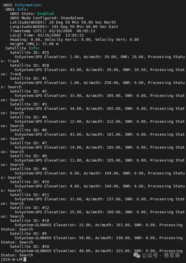

接下来,我们再看一下GNSS Information卫星定位信息。

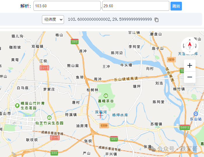

可以看到,一共有17颗卫星(14颗GPS卫星、3颗GLONASS卫星),其中仅有两颗GPS为【Track/已锁定】状态,剩余的都处于【Search/搜索】状态。显示设备当前的定位信息为29 Deg 59 Min 59.99 Sec North(北纬29°59′59.99″),103 Deg 59 Min 60.00 Sec East(东经103°59′60″),这个位置在哪呢?
定位结果一剑千里,直接指到了四川乐山,与真实位置相差了一千六百多公里,这精度真是失之毫厘,谬以千里的生动写照。也说明MSR跟卫星通信应该是失败了,毕竟时间上也差了19年半。

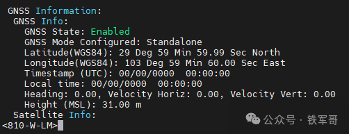

既然GPS没有用,那我们是不是把GPS天线直接卸掉就可以了?我们试一下卸掉之后移动通信Modem的呼叫连接信息会变成啥样。
可以看到,卫星信号全部丢失,但是显示的经纬度和高度还是之前一样,难道这个值是初始配置?
算了,不管了。在此场景下,GPS功能颇有英雄无用武之地的感慨,其实际作用确实相当有限。如果4G LTE天线故障或丢失,我们完全可以拿GPS天线顶上去,不用考虑GNSS的感受。

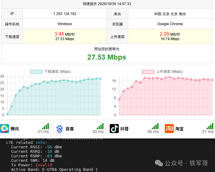

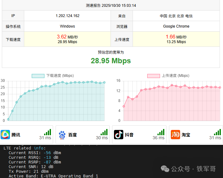

开始之前,我们先测试一下两根天线在位的信号强度和网络速率。
RSSI值为-56 dBm,下行速率为27.53 Mbps,上行速率为16.74 Mbps。
接下来,我们仅保留4G LTE天线1(靠近接地端子),再测试一下。
RSSI值同样为-56 dBm,下行速率为29.95 Mbps,上行速率为13.25 Mbps,速率此消彼长,整体来看仿佛东方不亮西方亮,对实际体验的影响似乎仍在可接受范围内。

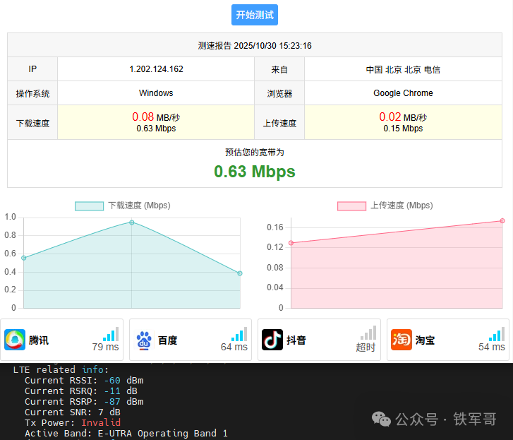

接下来,我们仅保留4G LTE天线2(远离接地端子),再测试一下。
RSSI值降低到-60 dBm,差别不大;但是网络差到没法用,即便使出浑身解数调整天线朝向,测到的最高下行速率仅为0.63 Mbps,上行速率仅为0.15 Mbps,ping测试出现大量丢包,网络质量一落千丈。
