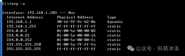

ARP欺骗正是利用ARP协议的无状态性,通过捏造不存在的MAC地址更新操作系统ARP路 由缓存表。Windowns下查询ARP缓存表的命令及显示如下:
询ARP缓存表的命令及显示
当一个捏造的ARP应答报文被接受以后,ARP路由表将被更新,任何发往目的IP主机B的数据包可能被重定向到目标主机B(实施欺骗的主机)。这种通过ARP欺骗更新ARP缓存路由表的攻击方式通常被称为ARP中毒
