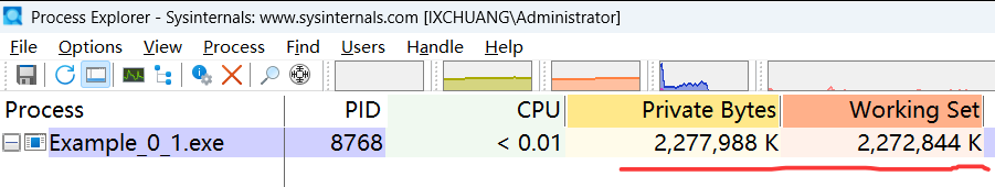

卦中的代码非常简单,就是每次读取 AppName 时都调了一下 BuildConfiguration 方法,仅此而已,但将程序跑起来之后,居然发现程序吃了 2.2G 的内存,真是没边的事,截图如下:

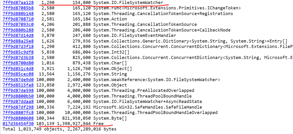

为了找出原因,上 windbg 附加,使用 !dumpheap -stat 观察托管堆,截图如下:
从卦中可以看到两点信息:
  1. Free 独占 1.39G,这是经典的内存碎片化。
  2. FileSystemWatcher 高达 1290 个,表明程序存在大量的文件监控。
看到上面两点信息,一定要有条件反射,是不是 reloadOnChange: true 导致的。

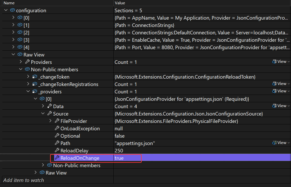

2. 是 reloadOnChange 导致的吗
要想找到答案,可以深挖 Microsoft.Extensions.Configuration.ConfigurationRoot 类,即代码 BuildConfiguration(); 的返回类型,为了方便可视化观察,我用 vs 直接找下给大家看看,截图如下:
有了这个脉络,就可以使用 windbg 下钻观察,最终就找到了 <ReloadOnChange>k__BackingField = 1 的铁证,参考如下:
0:008> !dumpobj /d 17dd2f41fa0
MethodTable: 00007ff9d8707a48
EEClass:     00007ff9d86e97b0
Tracked Type: false
File:        D:\travels\src\Example\Example_0_1\bin\Debug\net8.0\Microsoft.Extensions.Configuration.dll
Fields:
              MT    Field   Offset                 Type VT     Attr            Value Name
00007ff9d8706c48  4000016        8 ...on.Abstractions]]  0 instance 0000017dd2f3e520 _providers
00007ff9d880ba28  4000017       10 ...Private.CoreLib]]  0 instance 0000017dd2f42018 _changeTokenRegistrations
00007ff9d8708940  4000018       18 ...rationReloadToken  0 instance 0000017dd2f41fc8 _changeToken
0:008> !DumpObj /d 0000017dd2f3e520
Name:        System.Collections.Generic.List`1[[Microsoft.Extensions.Configuration.IConfigurationProvider, Microsoft.Extensions.Configuration.Abstractions]]
MethodTable: 00007ff9d87069d0
EEClass:     00007ff9d86a10f8
Tracked Type: false
File:        C:\Program Files\dotnet\shared\Microsoft.NETCore.App\8.0.22\System.Private.CoreLib.dll
Fields:
00007ff9d891d1a0  400226e        8     System.__Canon[]  0 instance 0000017dd2f41f68 _items
00007ff9d8551188  400226f       10         System.Int32  1 instance                1 _size
00007ff9d8551188  4002270       14         System.Int32  1 instance                1 _version
00007ff9d891d1a0  4002271        8     System.__Canon[]  0   static dynamic statics NYI                 s_emptyArray
0:008> !DumpArray /d 0000017dd2f41f68
MethodTable: 00007ff9d8707cf0
EEClass:     00007ff9d851c440
Array:       Rank 1, Number of elements 4, Type CLASS
Element Methodtable: 00007ff9d8706938
[0] 0000017dd2f3e540
[1] null
[2] null
[3] null
0:008> !DumpObj /d 0000017dd2f3e540
MethodTable: 00007ff9d8708200
EEClass:     00007ff9d86e9ab8
Tracked Type: false
File:        D:\travels\src\Example\Example_0_1\bin\Debug\net8.0\Microsoft.Extensions.Configuration.Json.dll
Fields:
00007ff9d8708940  4000012        8 ...rationReloadToken  0 instance 0000017dd2f437e0 _reloadToken
00007ff9d8708cf0  4000013       10 ...Private.CoreLib]]  0 instance 0000017dd2f42298 <Data>k__BackingField
00007ff9d8662820  4000005       18   System.IDisposable  0 instance 0000017dd2f3e690 _changeTokenRegistration
00007ff9d8701b98  4000006       20 ...nfigurationSource  0 instance 0000017dd2f3e4b8 <Source>k__BackingField
0:008> !DumpObj /d 0000017dd2f3e4b8
MethodTable: 00007ff9d8701c88
EEClass:     00007ff9d86e7868
Tracked Type: false
Fields:
00007ff9d86d8188  4000007        8 ...ers.IFileProvider  0 instance 0000017dd2f3e230 <FileProvider>k__BackingField
00007ff9d85cec08  4000008       10        System.String  0 instance 0000017d00100510 <Path>k__BackingField
00007ff9d851d070  4000009       24       System.Boolean  1 instance                0 <Optional>k__BackingField
00007ff9d851d070  400000a       25       System.Boolean  1 instance                1 <ReloadOnChange>k__BackingField
00007ff9d8551188  400000b       20         System.Int32  1 instance              250 <ReloadDelay>k__BackingField
00007ff9d8708420  400000c       18 ....FileExtensions]]  0 instance 0000000000000000 <OnLoadException>k__BackingField

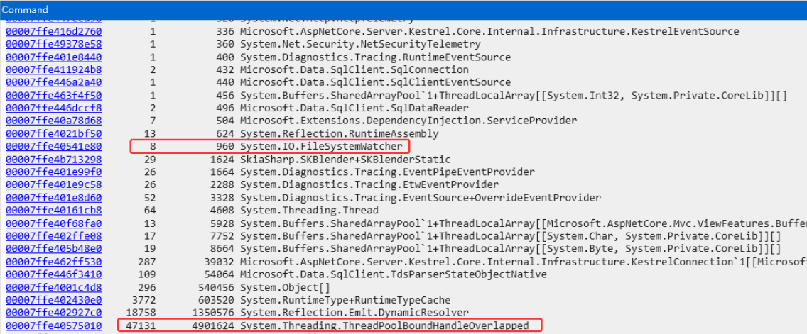

三:非经典的 FileSystemWatcher 碎片化
1. 测试代码
有的时候会出现 FileSystemWatcher 很少,但 overlapped 很多的情况,这种情况很大概率不是 reloadOnChange: true 导致的,截图如下:

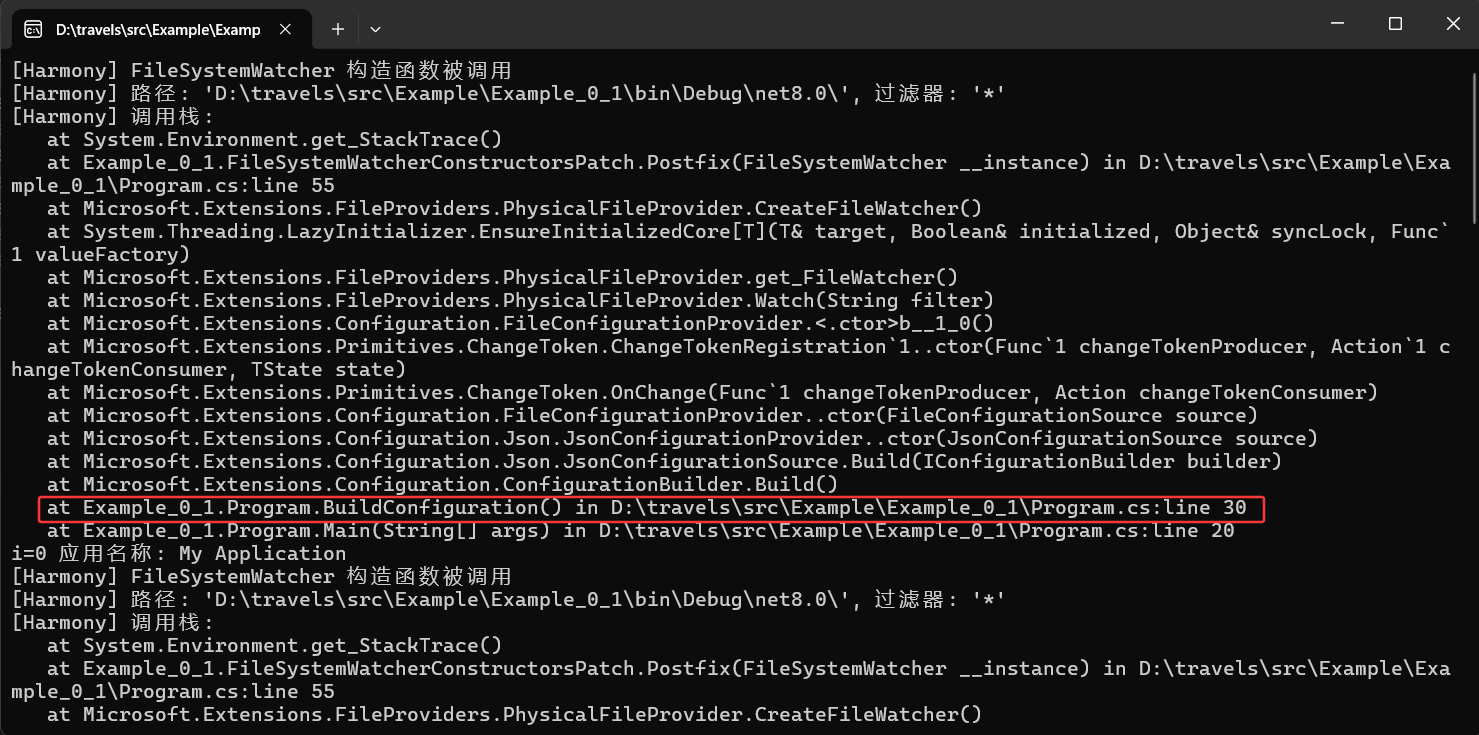

像这种情况可能就需要开启追踪了,可以借助🐂👃的harmony 搞定,那如何做呢?可以钩住 FileSystemWatcher 的所有构造函数,通过记录调用栈来观察到底是什么代码调用的,从而寻找祸根,参考代码如下:
    internal class Program
        static void Main(string[] args)
            var harmony = new Harmony("com.example.fswatcher");
            harmony.PatchAll();
            for (int i = 0; i < 5; i++)
                IConfiguration configuration = BuildConfiguration();
                string appName = configuration["AppName"];
                Console.WriteLine($"i={i} 应用名称: {appName}");
            Console.ReadLine();
        static IConfiguration BuildConfiguration()
            return new ConfigurationBuilder()
                .SetBasePath(Directory.GetCurrentDirectory())
                .AddJsonFile("appsettings.json", optional: false, reloadOnChange: true)
                .Build();
    [HarmonyPatch]
    public class FileSystemWatcherConstructorsPatch
        [HarmonyTargetMethod]
        static IEnumerable<MethodBase> TargetMethods()
            // 一次性获取所有公共实例构造函数
            return typeof(FileSystemWatcher).GetConstructors(BindingFlags.Public | BindingFlags.Instance);
        [HarmonyPostfix]
        public static void Postfix(FileSystemWatcher __instance)
            Console.WriteLine($"[Harmony] FileSystemWatcher 构造函数被调用");
            Console.WriteLine($"[Harmony] 路径: '{__instance.Path ?? "null"}', 过滤器: '{__instance.Filter ?? "null"}'");
            Console.WriteLine($"[Harmony] 调用栈:");
            Console.WriteLine(Environment.StackTrace);
从卦中可以看到,原来这个 FileSystemWatcher 是我们的用户代码 BuildConfiguration 搞的哈,这就极大的缩小的包围圈,从而快速定位祸根。
