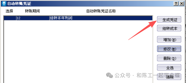

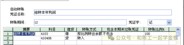

有两种结转方式:
1. 打开科目余额表,看本年利润是多少,然后手工做一张本年利润转到未分配利润的凭证
2. 打开自动转账,如图所示设置转账方案,直接点生成凭证就行,以后每年的最后一张凭证都来点一下就会把余额转到未分配利润了
生成结转本年利润的凭证后,再进行凭证过账,把这最后一张凭证过账了就行

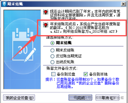

现在我们点期末结账,第一步和平时结账一样

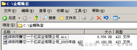

下一步我们注意看,因为是12月的结账,所以会提示这是进行年结,同时告诉我们年结后会生成另外一个账套文件,比如账套是深圳市赚它一个亿实业有限公司.AIS,年结后会自动生成一个账套叫深圳市赚它一个亿实业有限公司_2025年结.AIY,之前的AIS的账套就会变成2026年的
记得钩上备份,这样年结就完成了

在年结前,金蝶账套文件夹里面只有一个账套文件,后缀是Ais格式
年结后,这里会有两个账套文件,后缀AIS格式的一直是最新账套,而每年年结都会自动生成AIY格式的,同时名称里面有写20XX年的,就是这一年的账套
之前很多客户朋友们年结前或者年结后,喜欢复制账套文件或者重命名文件,最后把账套搞乱,其实系统自动会区别账套是那年的

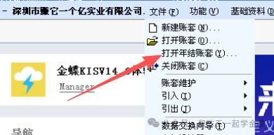

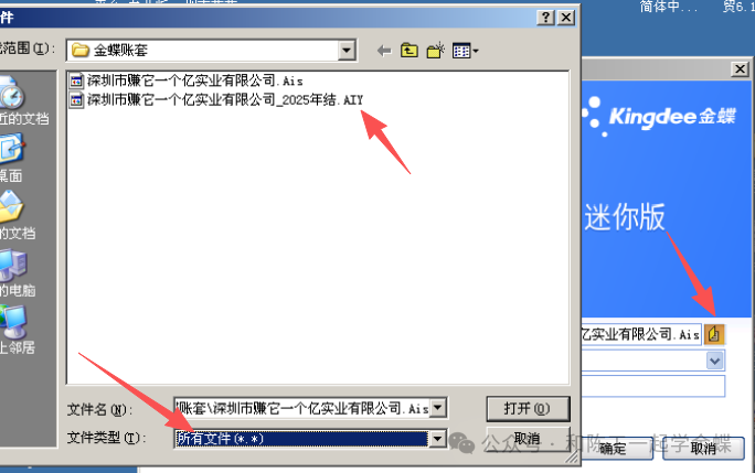

现在我知道了那个是年结账套了,但是我登录时怎么看不到以前的账套,那平时怎么登录打开年结账套呢?
这里有两种方式:一种是登录时点后面的文件图标,下面文件类型选择所有文件,然后上面的年结账套就会显示出来了,选择它进行登录就行
另一种是先登录现在的账套进去后,右上角文件下面有一个打开年结账套,它就可以直接显示年结账套出来,选择它打开就行

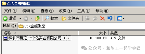

现在继续回复上面提的问题,如果还没有结转本年利润,只是一时手快点了期末结账,还没有录2026年的凭证怎么办?

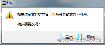

首先不要登录软件,找到刚才的金蝶账套的文件夹,发现里面有两个账套,一个是25年的,一个是26年的,可以直接把2026年的账套删除,然后鼠标右键重命名,把深圳市赚它一个亿实业有限公司_2025年结.AIY修改成深圳市赚它一个亿实业有限公司.AIS 前面的2025年结要删除,另外后面的后缀的Y要修改成S,修改后会有如下提示,点是就行
然后登录这个账套就又回复到年结之前了,再结转本年利润和年结就行

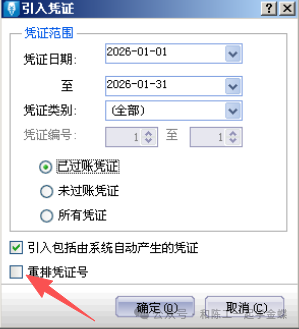

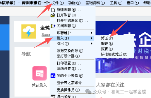

打开新的26年的账套,我们进行凭证的导入,右上角文件下面引入-凭证,选择旧的26年的录了凭证的账套
这里的条件要特别注意,日期可以选择全部凭证的日期,看26年做了几个月账了,选择所有凭证,钩上包含由系统自动生成的凭证,最最重要的是不要钩重排凭证号,这样凭证就会引过来了,但是也可能会有一些失败的凭证,比如新增加了新的科目,那么这些凭证导不过来的,需要先补上科目,再导凭证,或者再手工补凭证也行
