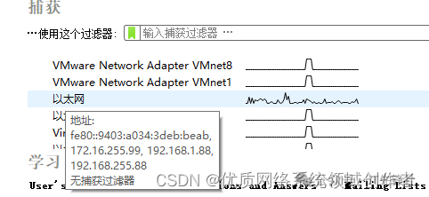

(1)网卡选择
对于电脑本身有多个网卡的时候,选择网卡就成为了一个困惑的地方,其实这里很简单,只要把鼠标放在对应的网卡上面就可以看到地址等信息,就容易判断出来了。

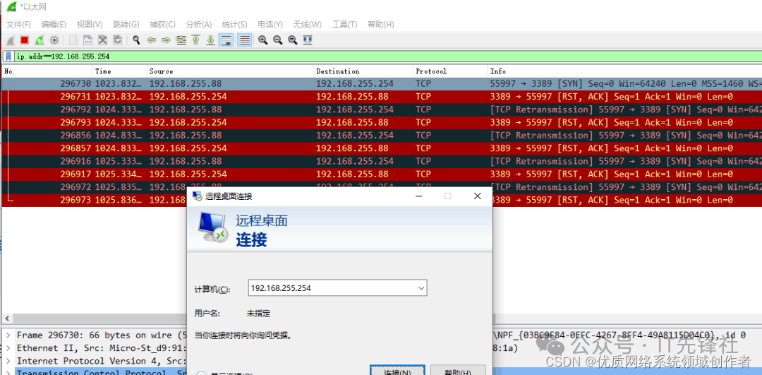

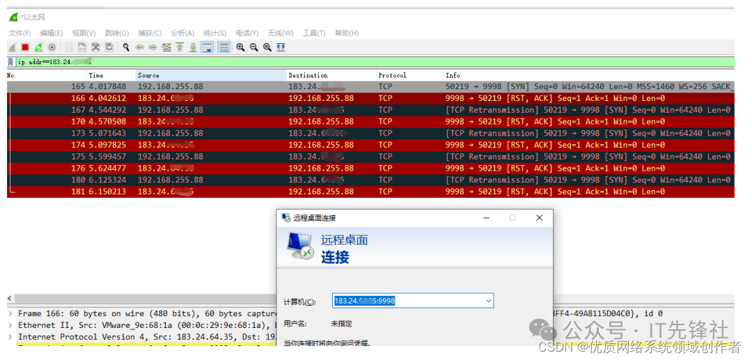

客户在路由器做了端口映射,但是外网访问业务不通,初步检查配置没有问题,开启了wireshark抓包
通过过滤器,ip.adrr==过滤出外网,这样源跟目都能匹配上,然后开始业务访问,发现本机192.168.255.88发给了对端的9998会话,开始建立SYN,但是第二条对方返回过来的是RST,ACK标志,这种情况有几个常见的可能
服务器端由于某种原因,应用进程奔溃了,无法正常建立三次握手,所以在收到SYN的时候直接回应RST、ACK。(这个可以通过在内网访问应用排除掉这个可能)
服务器安全策略原因禁止了,导致无法正常建立三次握手(这个通过排查个人防火墙是否开启,有没有安全策略禁止对应端口号、以及安全软件等)
端口映射没生效,路由器回应的RST与ACK,因为路由器系统大多基于Linux定制开发的,如果映射没生效,相当于本身没有开放这个端口号,那么路由器收到以后会直接回应RST、ACK。
比如这里远程桌面路由器的接口地址,可以看到,它是直接返回RST、ACK来快速断开,从上面的分析来看,很大可能是因为路由器的映射没生效导致的。
问题解决:把端口映射配置删除掉,重新配置了一次,问题解决,映射生效,可以正常的建立三次握手建立TCP连接了,如果实际中重新配置还是没用,还可以在服务器端口开启wireshark的抓包,匹配客户端过来的地址,看是否有收到,如果没收到,正面对方流量没过来,可能是运营商过滤了,或者路由器收到没有转发。(这里运营商过滤应该是不存在,因为有关于对方的RST、ACK回包,表明对方已经收到)

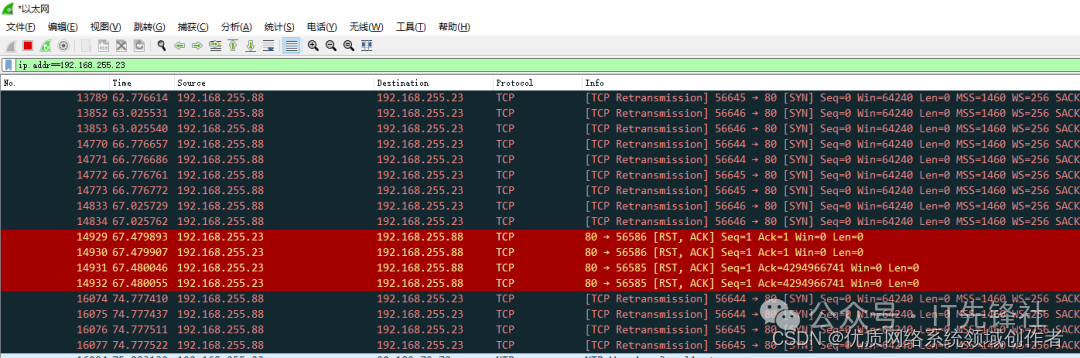

(1)对方有回应
如果对方有回应,不管flag是什么,但是至少说明对方可以接收到这边发过去的报文,然后根据flag来定位,像RST、ACK,上面已经分析过了

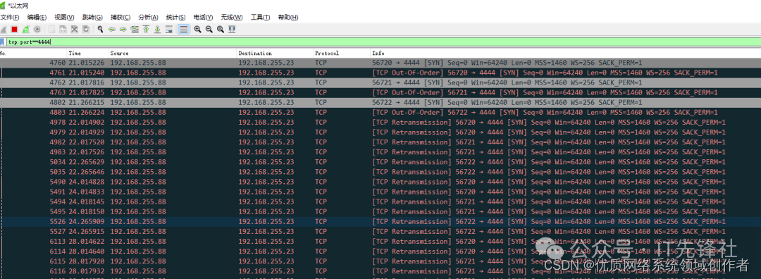

(2)对方没有回应
如果发送过去的数据,对方一直没响应,只有客户端一直在重传,那这个就有两种可能
数据包发出去,对方没有收到
数据包发出去,对方收到了,但是由于业务端口号不对,对方没有监听这个端口号,直接丢弃了或者中间有安全设备进行过滤,没有放行
这两种可能,可以通过Ping对方或者在对方抓包,来具体验证,最终定位出来问题。
