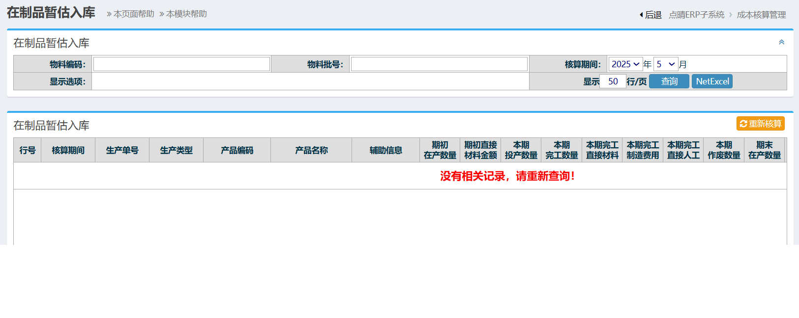

在制品暂估入库
在点晴模切ERP系统中会通过生产领料单、生产补料单、生产退料单去生成生产材料成本的归集。

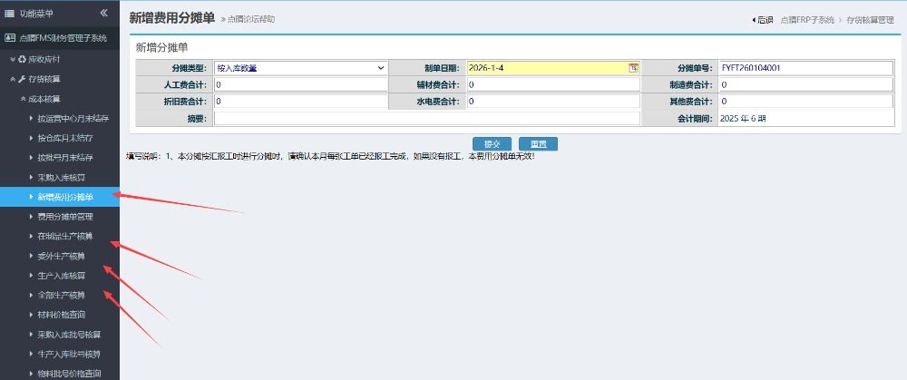

是的,因为在许多中小型模切企业中,可以通过 BOM 和生产发料去直接归集生产工单的料的这部分成本,但是人工和制造费用都是通过先计提汇总,然后再按照一定分摊比例去分,比如大部分企业采用的按工时进行分配。
借:制造费用——人工
       制造费用——水电等
  贷:应付职工薪酬等
         银行存款等
借:生产成本
  贷:制造费用
这一块在点晴模切ERP系统成本核算模块有个专门的费用归集和费用分配功能,通过设置费用归集方案,和成本分配方案可以实现这公众制造费用这块的成本核算,再与直接材料进行一个汇总,就可以完整体现每一个生产工单的一个成本构成和金额,在与生产入库单的入库数量进行一个除法,就可以得到每一个入库成品的存货单位成本。
成本核算费用归集与分配
最终结合会计核算的基于存货核算的会计政策,比如常用的月末一次加权平均,并且在点晴模切ERP系统中进行设置。
最终实现通过 ERP 系统进行成本核算自动化与实时计算并且准确。

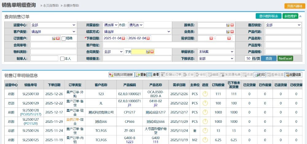

好了,成品经过我们生产订单生产出来了,接下来我们就需要进行一个销售业务。在点晴模切ERP系统中支持销售业务的单据主要有销售订单、出库通知单、销售出库单、销售退货单、应收单、销售发票等单据。

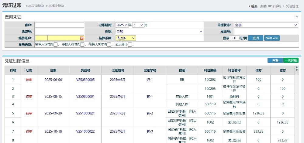

凭证过账

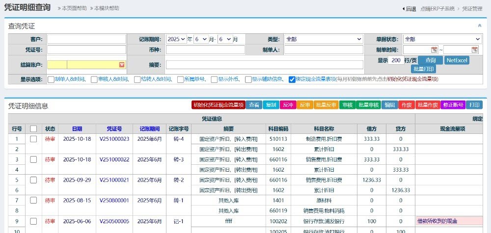

凭证管理
借:应收帐款
       应交税费—应交增值税(销项税额)
  贷:主营业务收入
借:主营业务成本
  贷:存货
以上的凭证全部是基于点晴模切ERP系统的业务单据配置然后自动生成的,几乎不需要去手工输入凭证,只需要核对业务单据——生成凭证——核对凭证即可,其中有一部分不是很关键的过程没有进行记录。
