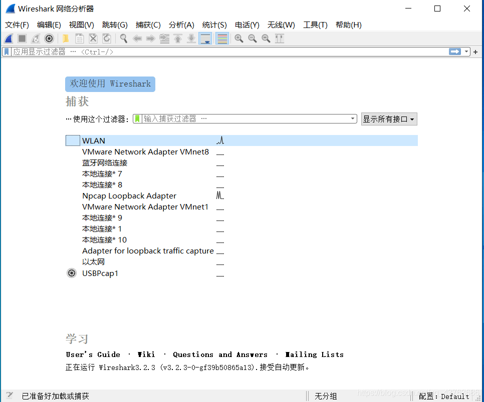

Wireshark 软件安装
软件下载路径为 Wireshark 官网。根据系统版本选择相应版本下载,并按照软件提示完成安装。
说明:对于 Windows 10 系统,安装完成后若选择抓包但不显示网卡,需下载 Win10pcap 兼容性安装包。
Wireshark 开始抓包示例
本节通过一个使用 Wireshark 抓取 ping 命令操作的示例,介绍抓包的具体过程。

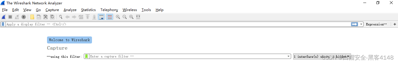

  1. 打开 Wireshark 2.6.5,主界面如下:

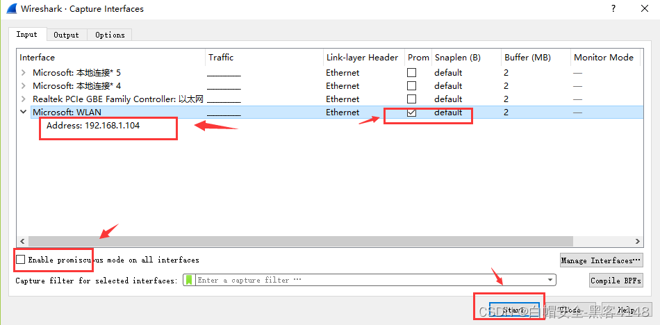

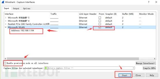

  2. 选择菜单栏中的 Capture → Option,勾选 WLAN 网卡(根据各自电脑网卡使用情况选择,可参考 IP 对应的网卡)。点击 Start 启动抓包。
  3. Wireshark 启动后,处于抓包状态。

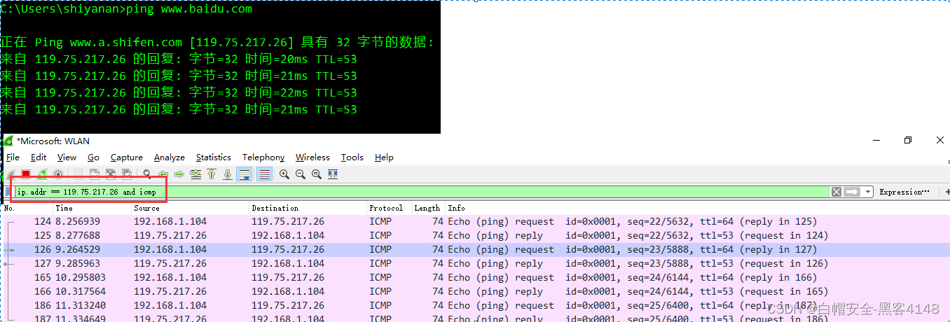

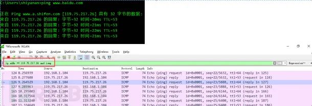

  4. 执行需要抓包的操作,例如在命令提示符窗口下执行 ping www.baidu.com

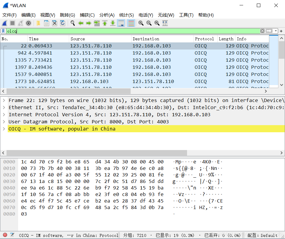

  5. 操作完成后,相关数据包已被抓取。为避免其他无关数据包影响分析,可在过滤栏设置过滤条件进行数据包列表过滤。例如,ip.addr == 119.75.217.26 and icmp 表示仅显示 ICMP 协议且源主机 IP 或目标主机 IP 为 119.75.217.26 的数据包。注意协议名称需小写。
  6. Wireshark 抓包完成。关于 Wireshark 显示过滤条件、抓包过滤条件以及如何查看数据包中的详细内容将在后续部分介绍。

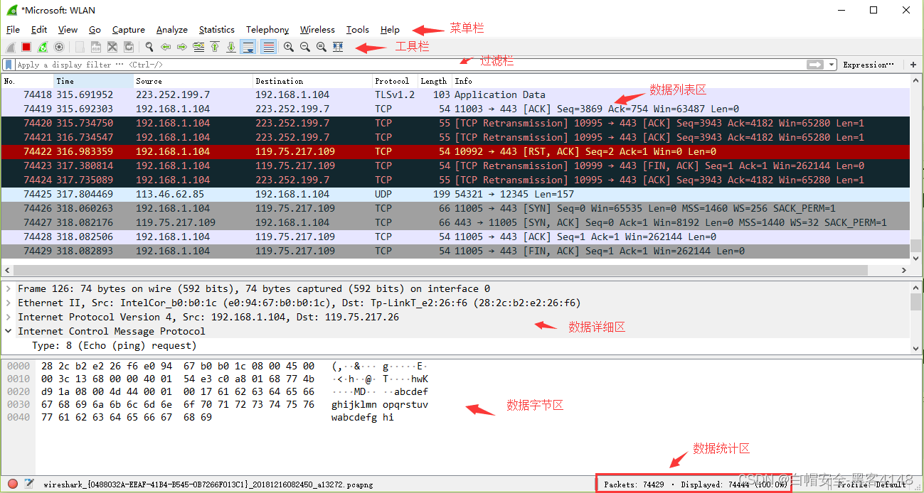

Wireshark 抓包界面介绍

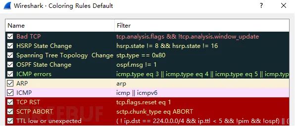

说明:数据包列表区中,不同协议使用不同颜色区分。协议颜色标识可在菜单栏 View → Coloring Rules 中设置。
Wireshark 主要界面组成

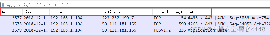

  1. Display Filter(显示过滤器):用于设置过滤条件进行数据包列表过滤。菜单路径为 Analyze → Display Filters

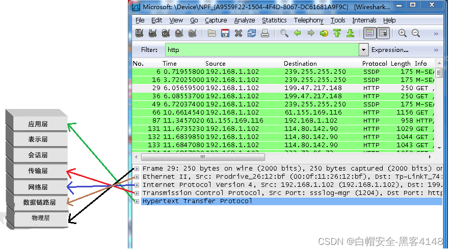

  2. Packet List Pane(数据包列表):显示捕获到的数据包,每个数据包包含编号、时间戳、源地址、目标地址、协议、长度以及数据包信息。不同协议的数据包使用不同颜色区分显示。

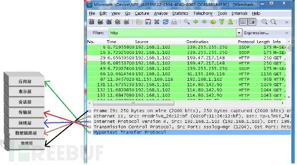

  3. Packet Details Pane(数据包详细信息):在数据包列表中选择指定数据包后,此面板将显示数据包的所有详细信息内容。它是分析协议字段的关键部分,信息行包括:
    • Frame:物理层的数据帧概况。
    • Ethernet II:数据链路层以太网帧头部信息。
    • Internet Protocol Version 4:互联网层 IP 包头部信息。
    • Transmission Control Protocol:传输层 TCP 数据段头部信息。
    • Hypertext Transfer Protocol:应用层 HTTP 协议信息。
  4. Dissector Pane(数据包字节区):显示数据包的字节内容。

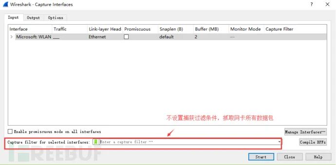

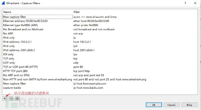

1. 抓包过滤器
抓包过滤器的菜单路径为 Capture → Capture Filters,用于在捕获数据包前设置过滤规则。
使用方法:在捕获数据包前设置过滤条件。例如,ip host 60.207.246.216 and icmp 表示仅捕获主机 IP 为 60.207.246.216 的 ICMP 数据包。

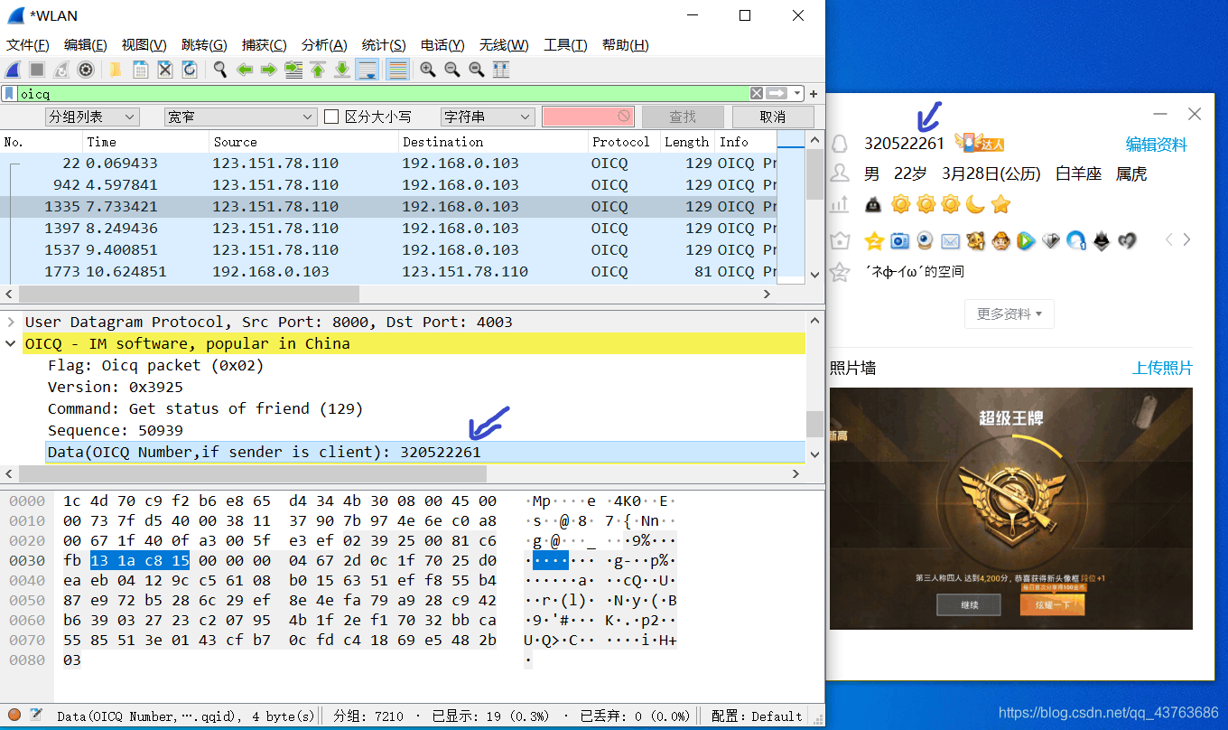

  • 数据包内容过滤:假设需要根据 ICMP 层的内容进行过滤,可单击选中界面中的码流,在下方进行选中数据。右键单击选中后,选择 Select,在过滤器中显示条件表达式。例如,过滤出数据包中包含 "abcd" 内容的数据流,条件表达式为 contains "abcd"

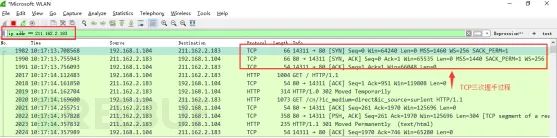

  • Step 3:输入过滤条件 ip.addr == 211.162.2.183 获取待分析数据包列表。

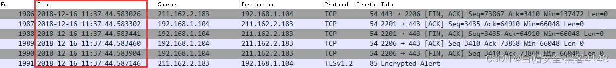

从图中可以看到,Wireshark 截获了三次握手的三个数据包。第四个包才是 HTTP 数据包,这表明 HTTP 确实是通过 TCP 建立连接的。
第一次握手数据包
客户端发送一个 TCP 数据包,标志位为 SYN,序列号为 0,表示客户端请求建立连接。
关键属性
  • SYN:标志位,表示请求建立连接。
  • Seq = 0:初始建立连接值为 0,数据包的相对序列号从 0 开始,表示当前尚未发送数据。
  • Ack = 0:初始建立连接值为 0,表示尚未接收到数据。

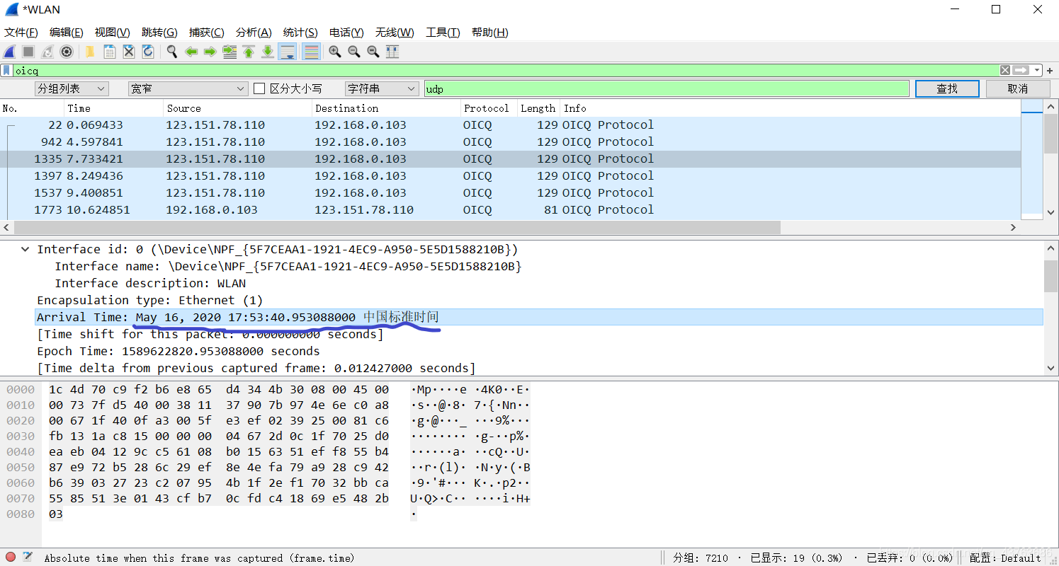

调整数据包列表中时间戳的显示格式。调整方法为 View → Time Display Format → Date and Time of Day。调整后的格式如下:

  1. 执行抓包操作:用户可以执行如 ping www.baidu.com 的命令,以生成可捕获的数据包。
  2. 数据包过滤:为了便于分析,用户可以在过滤栏中设置过滤条件。例如,使用 ip.addr == 119.75.217.26 and icmp 来筛选出特定 IP 地址和协议的数据包。

Wireshark 抓包界面详解
Wireshark 的抓包界面由多个部分组成,每个部分都有其特定的功能和用途。
数据包列表区
数据包列表区以不同颜色区分不同协议的数据包,便于用户快速识别。用户可以通过菜单栏的 View → Coloring Rules 来查看和修改颜色规则。
主要界面组件
Wireshark 的主要界面组件包括:
  1. 显示过滤器(Display Filter):用于设置过滤条件,以便从数据包列表中筛选出特定的数据包。菜单路径为 Analyze → Display Filters
  2. 数据包列表(Packet List Pane):显示捕获到的数据包,每个数据包包含编号、时间戳、源地址、目标地址、协议、长度以及数据包信息。
  3. 数据包详细信息(Packet Details Pane):显示选定数据包的所有详细信息,是分析协议字段的关键部分。信息行包括:
    • Frame:物理层的数据帧概况。
  4. 数据包字节区(Dissector Pane):显示数据包的字节内容,便于用户查看原始数据。

抓包过滤器
抓包过滤器用于在捕获数据包之前设置过滤条件。用户可以通过菜单栏的 Capture → Capture Filters 来配置抓包过滤器。
例如,使用 ip host 60.207.246.216 and icmp 可以仅捕获特定主机的 ICMP 数据包。

调整时间戳显示格式
用户可以通过 View → Time Display Format → Date and Time of Day 调整数据包列表中时间戳的显示格式。

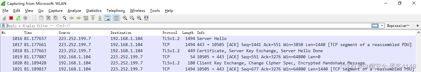

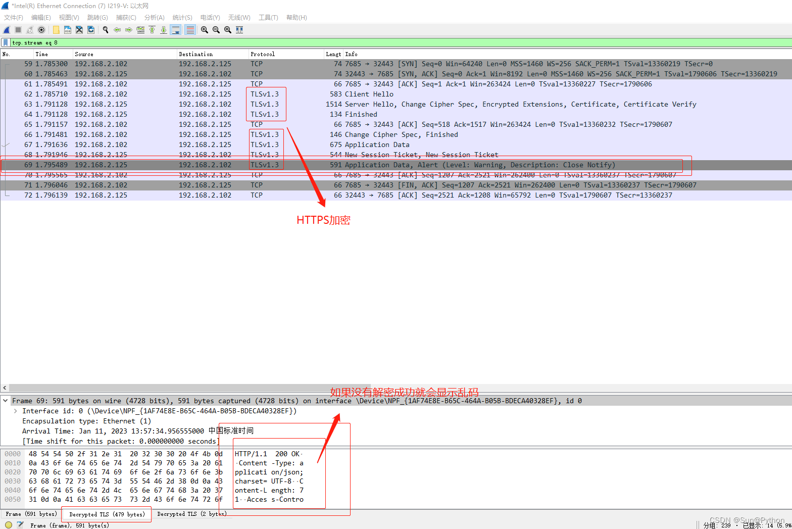

Wireshark 抓取 HTTPS 数据包
Sun@Python 于 2023-01-11 修改

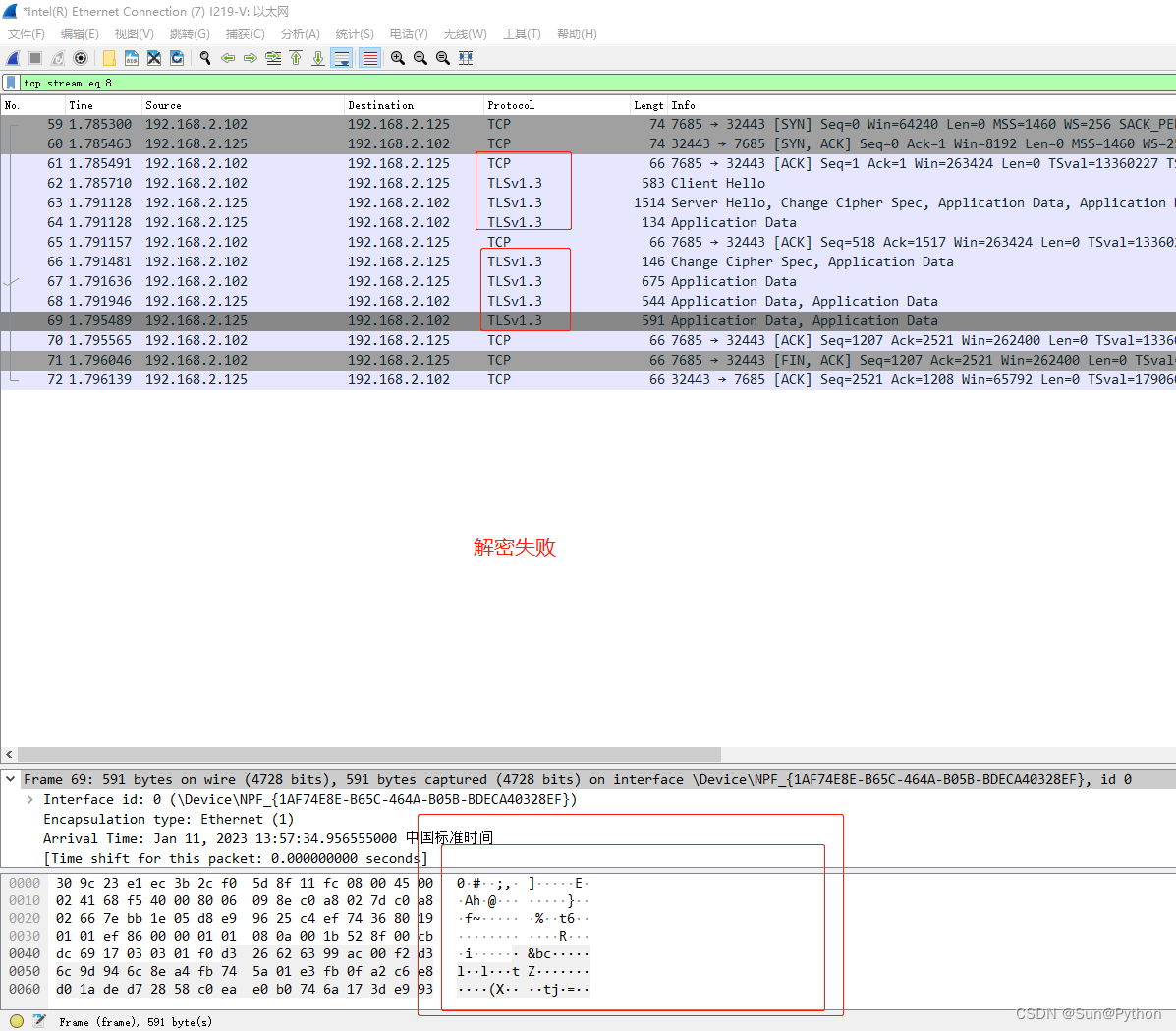

1. Wireshark 抓包为什么不显示 HTTPS 数据?
Wireshark 是基于网络层的抓包工具,通过捕获通信双方的 TCP/IP 包实现内容提取。对于应用层的数据,如果应用层协议是公开的,则可以直接显示数据。然而,处理 HTTPS 协议时,由于无法获取客户端和服务端的私钥,因此对应的数据不可见。如果 Wireshark 能够获取私钥,则可以显示 HTTPS 的通信数据。

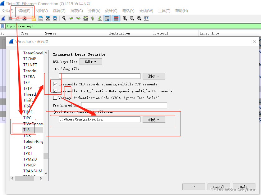

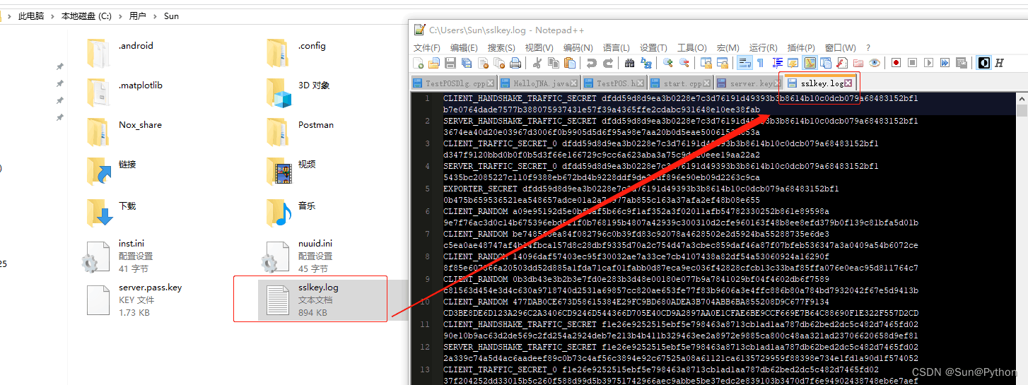

2. 利用 Chrome 浏览器实现对 HTTPS 的抓包
  1. 配置环境变量:设置环境变量 SSLKEYLOGFILE 为 C:\Users\Sun\sslkey.log
    注意:此环境变量需根据个人电脑配置进行设置。使用时添加,不使用时删除,以免在其他程序运行时引发异常,例如 OPENSSL_Uplink(XX……XX,08): no OPENSSL_Applink
  2. 重启谷歌浏览器,检查指定位置是否生成了 sslkey.log 文件。

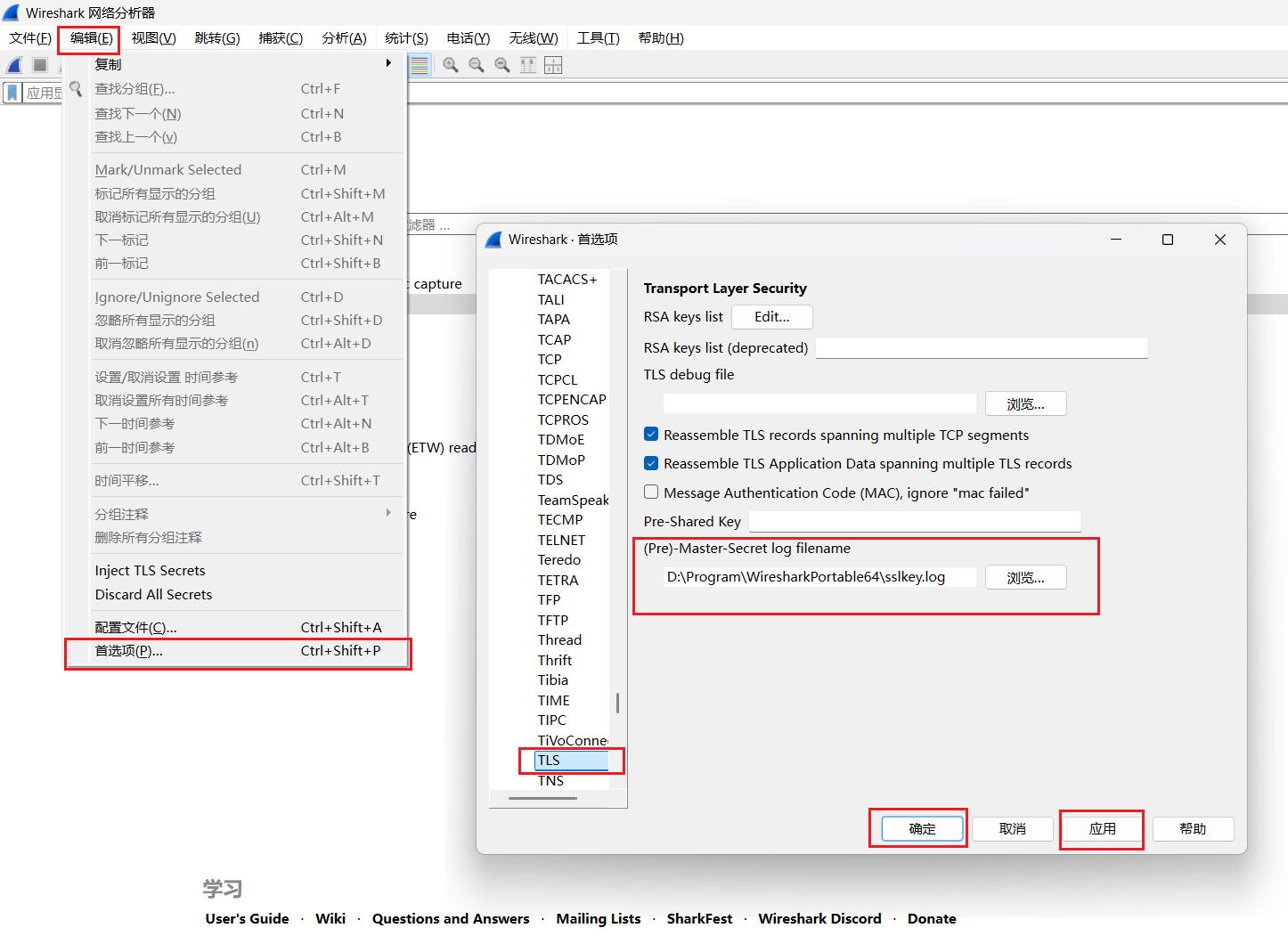

  3. 配置 Wireshark:进入 Edit → Preferences → Protocols → TLS,在 “(Pre)-Master-Secret log filename” 中填入 sslkey.log 的完整路径。
  4. 抓取 HTTPS 数据包:使用谷歌浏览器访问 HTTPS 网站,或在浏览器控制台发送请求。
    备注
    1. 打开控制台(或右键页面选择 检查,切换到 Console 控制台)。
    2. 在控制台输入以下代码:
      fetch(new Request('url 地址', {method: 'POST'})).then((resp) => {console.log(resp)})
      其中,url 地址 是需要访问的接口路径。如果需要传递参数,可将请求参数添加到 URL 后面(与 GET 请求方式相同)。
    3. 完成后,按 回车。在地址请求栏中可以看到接口的请求信息。
    如果解密失败,将显示以下内容:
    注意:不使用时,务必删除配置的路径,因为 C:\Users\Sun\sslkey.log 文件会不断增大,影响其他程序的运行。

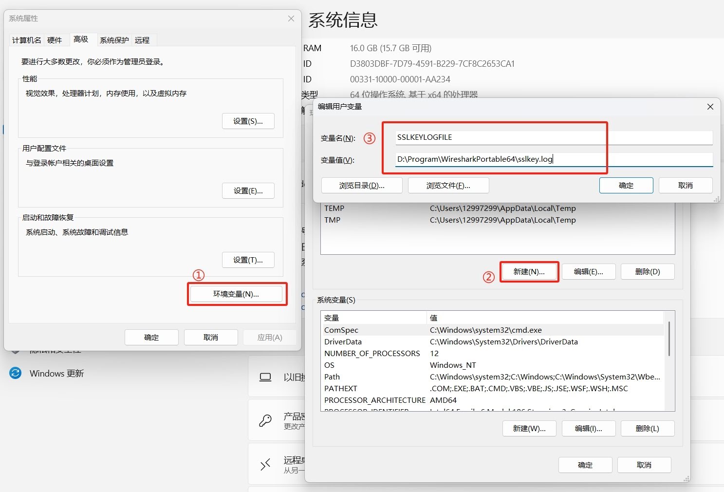

  1. 设置环境变量(导出密钥日志),二选一
    • Windows (CMD/PowerShell)
      set SSLKEYLOGFILE=D:\Program\WiresharkPortable64\sslkey.log
    • Windows (图形界面操作)

  3. 配置 Wireshark 解析密钥
    • 打开 Wireshark → Edit → Preferences → Protocols → TLS
    • 在 “(Pre)-Master-Secret log filename” 中填入 sslkey.log 的完整路径。

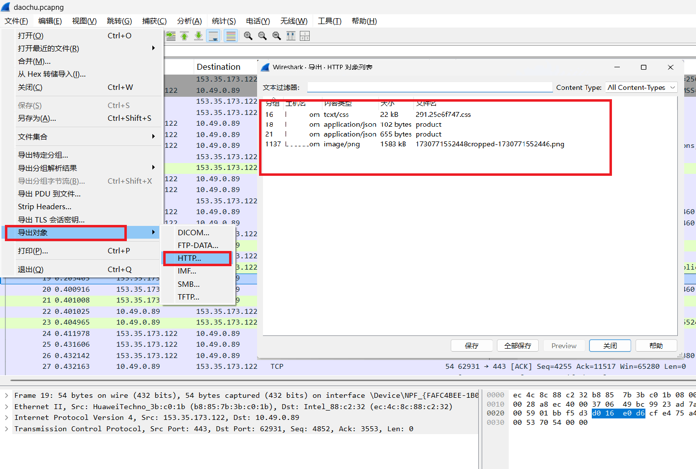

2. 提取 Wireshark 数据包中的 PNG 资源的方法
方法一:使用 Wireshark 内置功能(推荐)
适用场景:通过 HTTP 等明文协议完整传输的 PNG、JPEG 等文件。
操作流程
  1. 过滤 HTTP 流量:http.content_type contains "image/png"
  2. 定位携带文件的响应包(HTTP 200 OK)。
  3. 右键点击该数据包,选择 Follow → HTTP Stream
  4. 在弹出窗口中:
    • 查看右侧 “Show and save data as”,选择 “Raw”
    • 点击 “Save as…”,保存为 .png 文件。

操作流程
  1. 在 Wireshark 中找到包含图片数据的应用层数据包(如 HTTP 包)。
  2. 展开数据包详情,选中应用层载荷(如 Media Type: image/png)。
  3. 右键点击,选择 Export Packet Bytes,保存为 raw.bin
  4. 使用 VSCode 安装十六进制编辑器插件(如 Hex Editor)。
  5. 打开 raw.bin 文件,检查文件头和尾:
    • PNG 头89 50 4E 47 0D 0A 1A 0A
    • PNG 尾00 00 00 00 49 45 4E 44 AE 42 60 82
  6. 删除多余字节(如 HTTP 头部),仅保留从 89PNG 到 IEND 的数据。
  7. 保存为 .png 文件。
注意事项
  • HTTPS 解密前提
    • 必须捕获完整的 TLS 握手过程(如 ClientHelloServerHello 等)。
    • 浏览器需全程使用同一 sslkey.log 文件(重启浏览器需重新抓包)。
  • 资源提取技巧
    • 使用 Wireshark 的 “Export Objects → HTTP” 功能,可批量提取所有传输的文件(包括图片)。
    • 碎片化传输的图片需手动拼接 TCP 流。
    • 加密流量(如未解密的 HTTPS)无法直接提取资源。

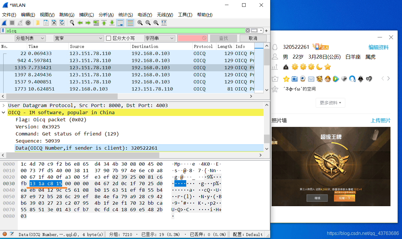

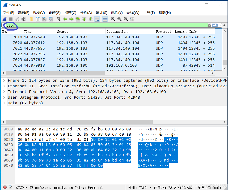

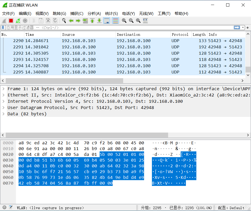

  1. 打开 Wireshark:由于笔记本连接的是 WIFI,因此点击 WLAN。
  2. 抓取数据包中

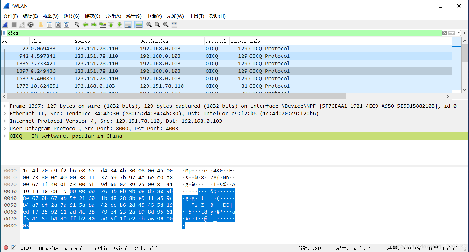

  3. 停止抓包:点击左上角的正方形角标,停止抓包。在应用显示过滤器中输入 oicq,然后按下 Enter,即可显示 QQ 数据包。
  4. 过滤 QQ 数据包:按下 Enter,过滤所有 QQ 数据包。
  5. 查看 OICQ 数据包
  6. 数据段中的 QQ 数据为十六进制
  7. 网络层次结构:从下到上依次为物理层、数据链路层、网络层、传输层、应用层(图中顺序为从上到下)。
  8. 时间信息

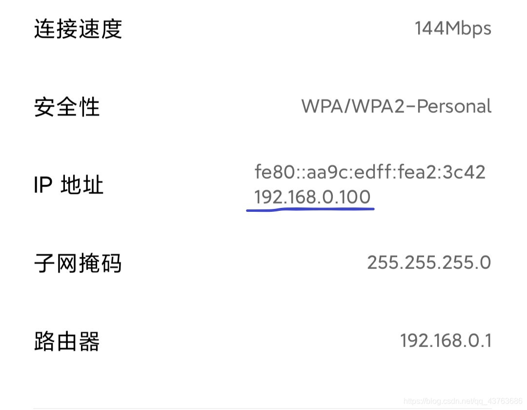

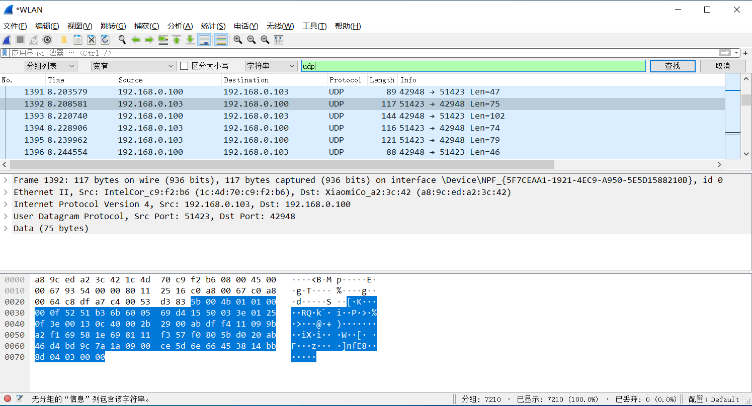

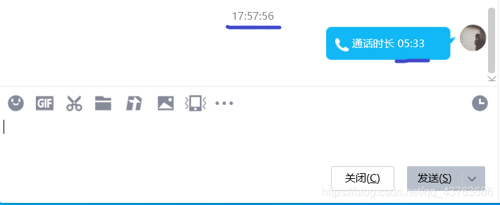

  9. 语音通话数据包:使用电脑登录大号,与手机的小号进行语音通话,抓取的 UDP 包可以显示手机的 IP 地址。
结语
本次抓包实验仅为练手,如有不详尽之处,敬请谅解。此外,由于电脑与手机使用同一局域网,因此成功获取了手机的 IP 地址。
