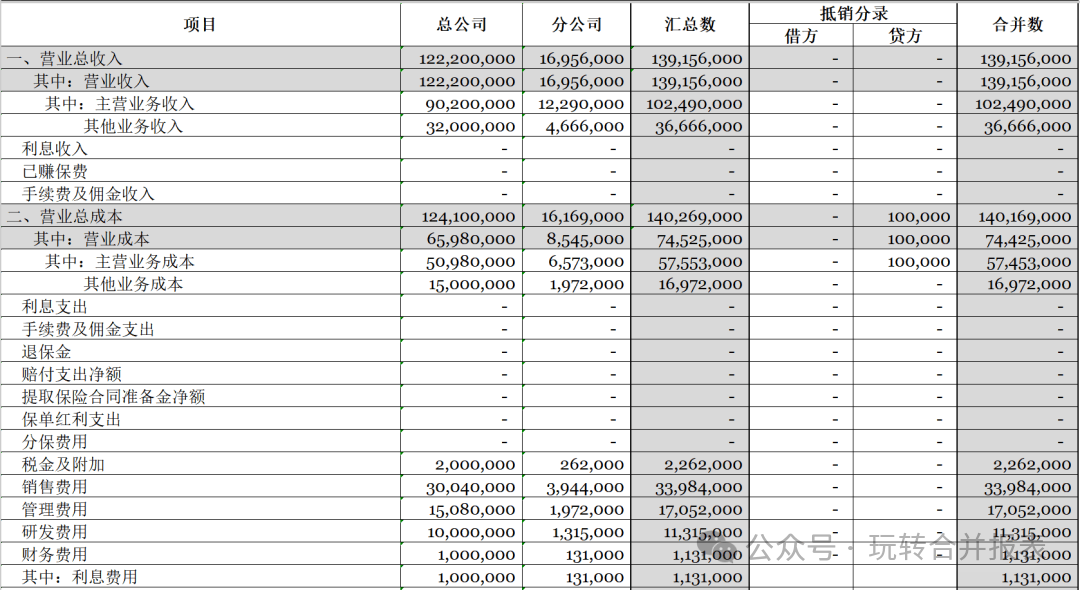

内部交易例题:2023年12月31日,总公司将账面金额为800万元的存货,以1,000万元的价格出售给分公司。(或分公司出售给总公司)
1、2023年12月31日合并的调整分录,收入、成本、存货的抵消:
借:主营业务收入   1,000
贷:主营业务成本      800
贷:存货              200
2、2024年出售50%
(1)以前年度调整
借:年初未分配利润  200
贷:存货                    200
(2)分公司单体确认成本500,然而站在总公司合并的基础上账面只有400,因此需要冲掉100,总公司合并抵销如下:
借:存货     100
贷:主营业务成本 100

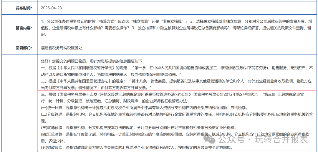

注:这里没有考虑递延所得税,所得税一般由总公司汇总计算,不存在税会差异。
以下为福建税务总局关于总分公司所得税问题的答复,简而言之就是:统一计算、统一申报。
https://fujian.chinatax.gov.cn/fzsswj/gzcy/nszx/detail.htm?id=93678

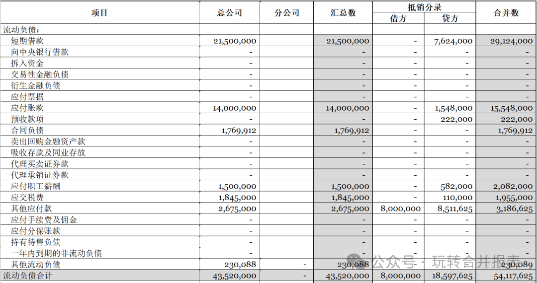

3、内部往来的抵销
总、分公司内部往来形成一般有两种:一种是总公司对分公司的投入,一般计入其他应收款、其他应付款,另一种是内部交易形成的往来,计入应收账款及应付账款,这两种的抵销都是常规抵销。
抵销分录如下:
(1)OR、OP的抵消
借:其他应付款
贷:其他应收款
(2)AR、AP的抵消
借:应付账款
贷:应收账款
如果有差异,需要寻找差异原因:1、看是否存在入账差异 2、看是否有外币,若有外币差异,一般计入汇兑差(财务费用—汇兑损益)。
 一般情况下,差异原因为:内部债权、债务(如应收账款与应付账款)在抵销时因汇率变动产生的汇兑差额,计入‌当期损益‌,通常采用“财务费用—汇兑损益”科目核算,因为这属于外币货币性项目折算产生的未实现汇兑损益。
如果差异源于外币报表折算(如将境外子公司以功能货币编制的报表折算为记账本位币时,因资产、负债项目采用资产负债表日即期汇率折算而产生的差额),则应计入‌其他综合收益‌,最终转入所有者权益,因为准则要求此类折算差额不计入当期损益。‌(外币报表折算差计入‌其他综合收益‌)
实务里,境外某些大型的跨国项目,由于受不同国家子公司的币种的影响,通常存在较多汇兑差异。处理的方式则是把那些大额的差异单独调整到finance expense,剩下低于PM的通常放到other gain/loss及exchage。总分公司尽量不要这么处理,否则容易被Q到起飞。
