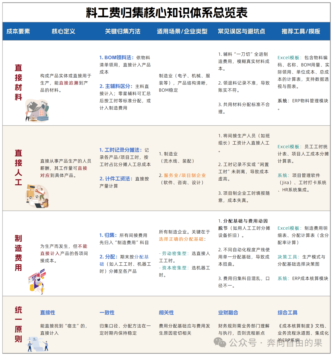

七、总结与工具
归根结底,料工费的归集逻辑可以概括为:直接费用(料、工)直接认领,间接费用(费)先归堆、再按合理动因分摊。这套逻辑是成本会计的骨架。
最后,我们将料工费归集的核心知识点、方法、常见问题及工具进行系统总结,方便你随时查阅和实践。
料工费归集核心知识体系总览表
