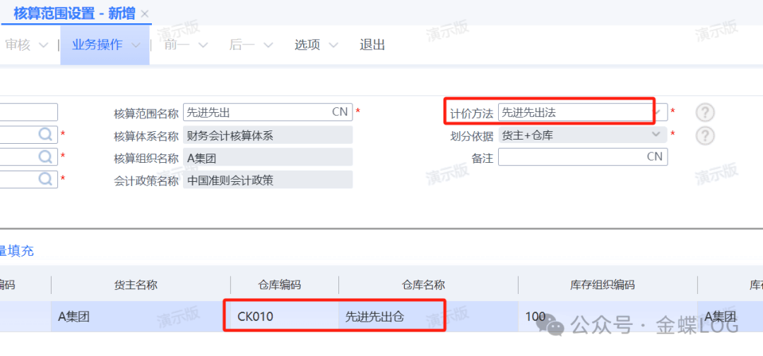

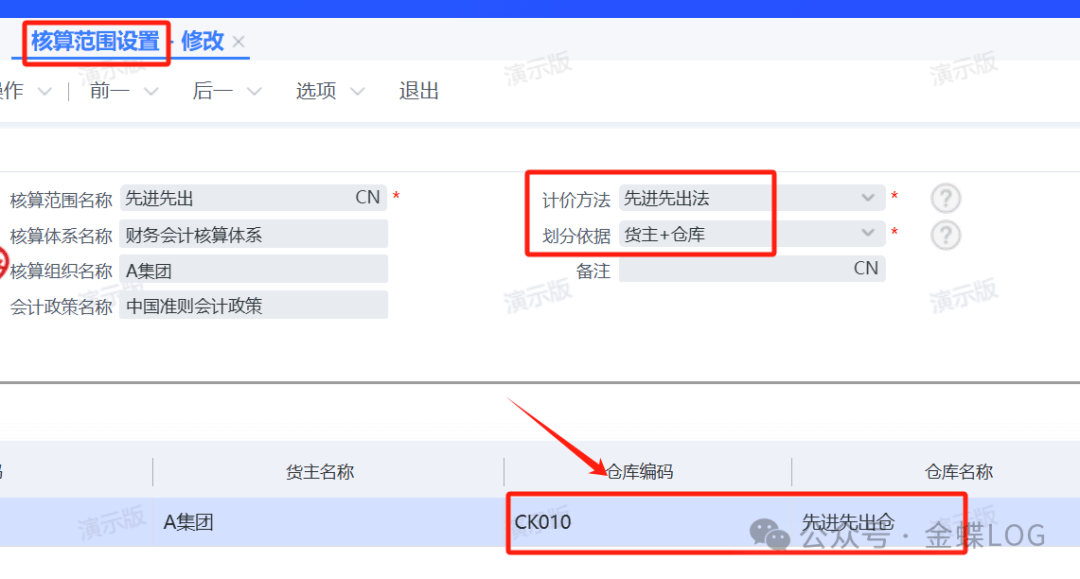

二、创建先进先出核算范围
在实际数据运行之前,先将对应的计价方式的核算范围给创建好。

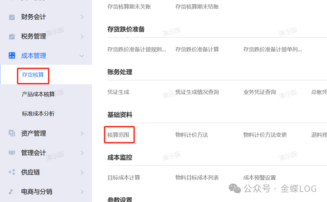

路径:成本管理-存货核算-核算范围
这里将需要按先进先出核算的仓库加入进来,划分依据用货主+仓库的组合方式。
注:核算范围的作用后面再做介绍;存货一旦结账后,核算范围就不能再进行反审核删除了。

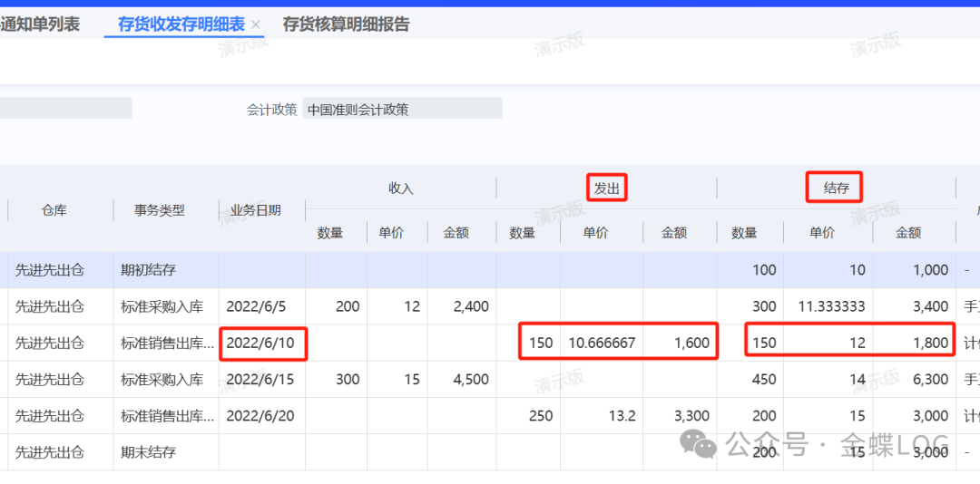

上表的最终期末结存数量为:100 + 200 - 150 + 300 - 250 = 200个。那么我们来看下发出的单价是如何取的。
先进先出法库存流水账
先进先出法假定先入库的存货先发出,因此发出成本按最早入库的价格计算(结合上面表格)。
  • 6月10日发出150个:先发期初库存100个(10元),再发6月5日采购的50个(12元)。
    发出成本 = 100×10 + 50×12 = 1000 + 600 = 1600元
    此时库存:6月5日采购剩余150个(12元),金额1800元。

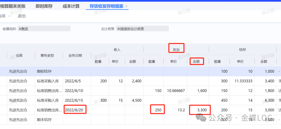

  • 6月20日发出250个:先发6月5日采购剩余的150个(12元),再发6月15日采购的100个(15元)。
    发出成本 = 150×12 + 100×15 = 1800 + 1500 = 3300元
  • 本期发出总成本 = 1600 + 3300 = 4900元
  • 期末库存:6月15日采购剩余200个(15元),金额 3000元

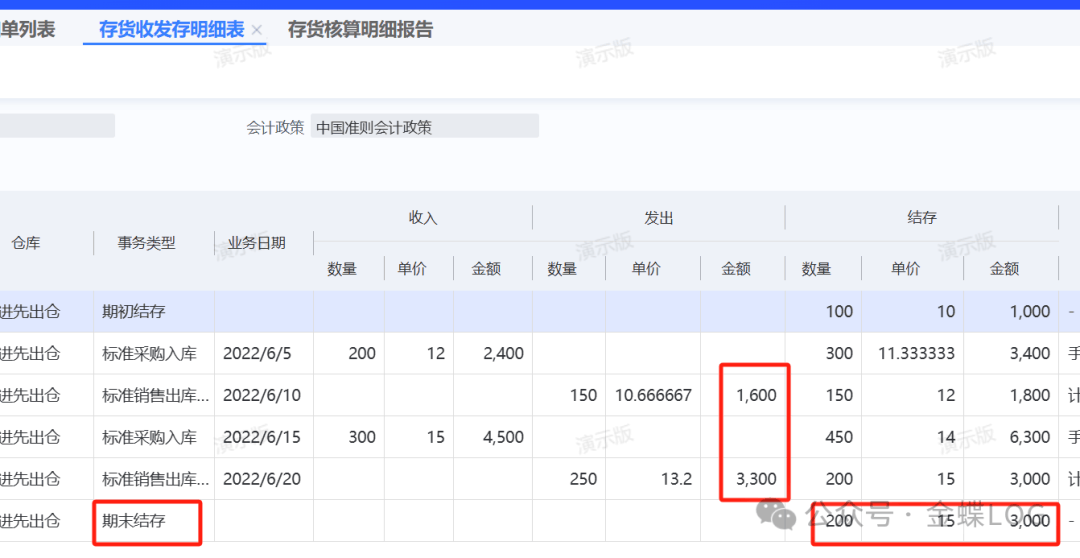

计算结果
  • 本期发出总成本 = 100×10 + 50×12 + 150×12 + 100×15 = 4900元
  • 期末库存价值 = 200个 × 15元 = 3000元
