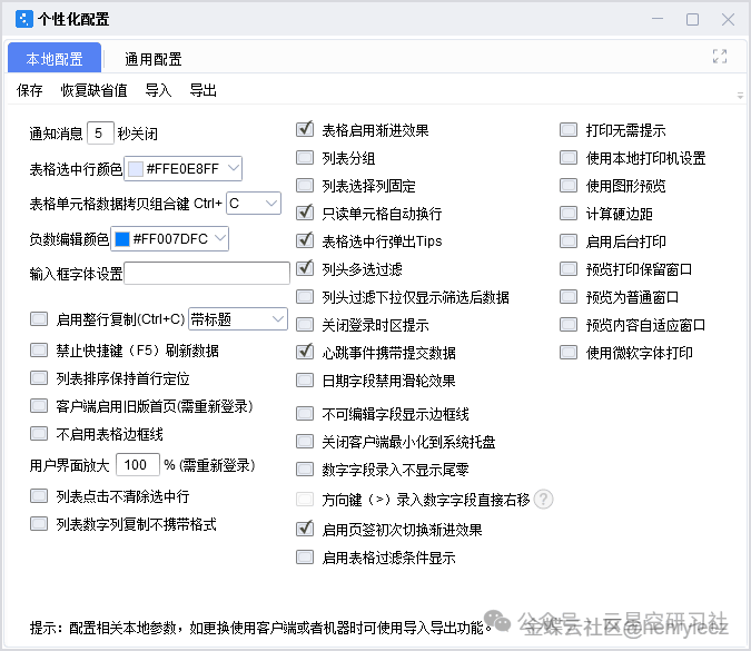

1、功能介绍

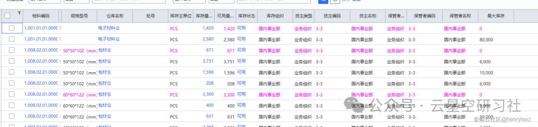

使用个性化配置,配置个人用户使用的参数,使得系统的操作与体验更符合个别用户的操作习惯,提高操作效率。本地配置页签见图1,通用配置页签见图2
图1
图2

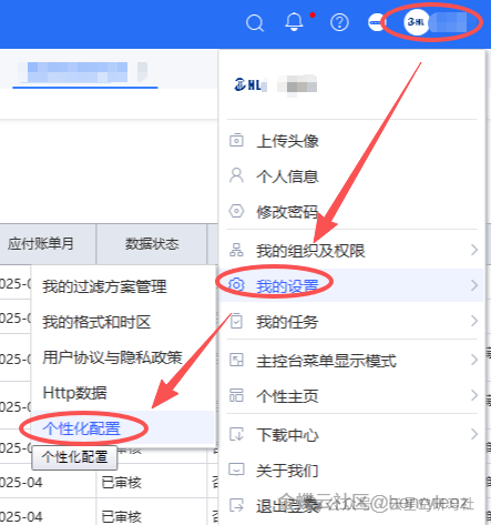

2、功能路径
个性化参数配置路径:【右上方个人头像】→【我的设置】→【个性化配置】,如下图3:

3.1、本地配置页签:
参数1):通知消息__秒关闭
如图1所示设置为5秒,表示客户端新接收到的弹窗消息将显示5秒后,自动关闭。如图4
图4
参数2):表格选中行颜色

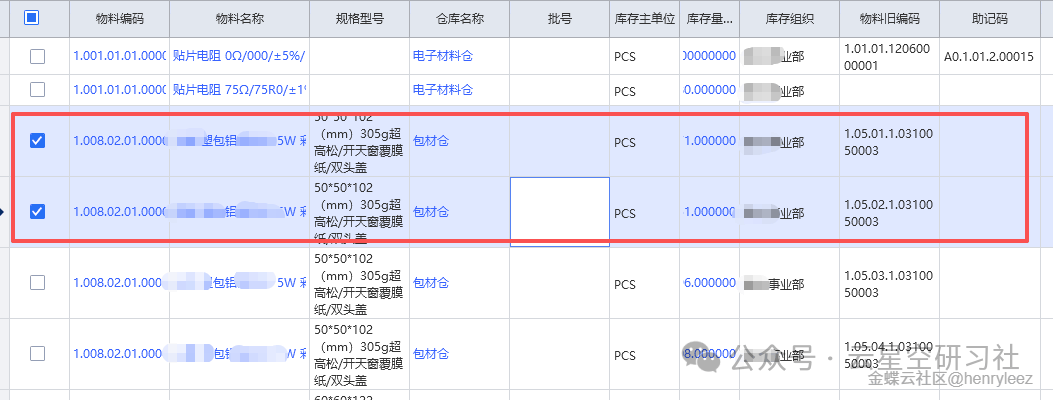

单据列表当前选中行(单选或多选)颜色样式设置。如图1所示设置颜色,效果见下图5:
图5
参数3):表格单元格数据拷贝组合键Ctrl+___
单据或单据列表选中单元格需要拷贝时使用的组合键,如图1所示设置Ctrl+C为组合键进行复制到粘贴板,系统默认设置。
参数4):负数编辑颜色___

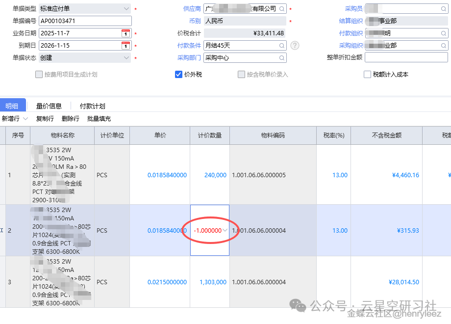

单据中可编辑的单元格,如果为负数时,显示的数字颜色,如图1所示为系统默认设置,如果设置为红色,显示效果如下图6:
图6
参数5):输入框字体设置___
系统默认值为空,如果设置楷体,效果如下图7所示:
图7
注:这里字体设置不支持粗体和字号的设置。
参数6):启用整行复制(Ctrl+C)(带标题或不带标题)
勾选参数后,在表格选中多行,使用快捷键(Ctrl+C)进行复制,可带表格标题或不带表格标题进行多行内容的复制。系统默认设置为带标题。
参数7):禁止快捷键(F5)刷新数据
勾选参数后,在单据列表按快捷键(F5),将不会进行表格数据的刷新。系统默认设置为不勾选。
参数8):列表排序保持首行定位
勾选参数后,在单据列表点单据头列排序后(单击),光标定位在第一行,如下图8;不勾选时光标不定位在第一行。
参数7):禁止快捷键(F5)刷新数据
参数8):列表排序保持首行定位
图8
参数9):客户端启用旧版首页(需重新登录)
勾选参数,重新登录后,客户端将使用旧版首页,不勾选将采用新版首页。系统默认不勾选。
参数10):不启用表格边框线
勾选参数后,单据列表或表格将隐藏竖向的边框线。系统默认不勾选,勾选参数后效果如下图9:
图9
参数11):用户界面放大___%(需重新登录)
勾选参数,配置放大的百分比后,重新登录,界面所有元素将会进行放大处理。系统默认值为100%。
参数12):列表点击不清除选中行
勾选参数后,在列表进行行的选中,再点击其它行时不会清空之前选中的行,效果类似进行单据列表勾选前面复选框以进行多选。系统默认不勾选。
参数13):列表数字列复制不携带格式
勾选参数后,在列表复制数字字段,将不携带格式。系统默认不勾选。
例如单据列表某列显示数值为6,000,如下图10:
图10
勾选参数参数前和勾选参数后复制到粘贴板的值如下:
6,000
6000.0000000000
参数14):表格启用渐进效果
勾选参数后,表格将会有渐变效果,拖动滚动条会很流畅,如若去掉勾选,表格将不会有渐变效果,同时拖动滚动条将略微会有点卡。系统默认为勾选。
参数15):列表分组

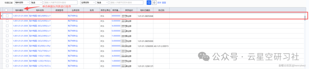

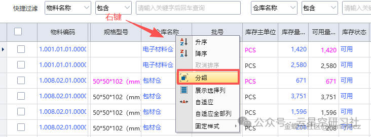

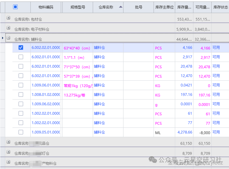

勾选参数后,用鼠标右键某单据列表字段的列头,可以以这个字段作为分组显示。如下图11、图12,系统默认不勾选。
图11
图12
参数16):列表选择列固定
勾选参数后,列表选择列将固定样式为左,不支持将其他列拖动到选择列之前,选择列显示在最左边。系统默认为不勾选。
参数17):只读单元格自动换行
勾选参数后,表格的只读单元格的高度,将会随着内容,变化行高,确保内容全部显示。系统默认为不勾选。
参数18):表格选中行弹出Tips
勾选参数后,选中行的全部字段,鼠标放在字段的上方,都可以弹出Tips。系统默认为勾选。
参数19):列头多选过滤
勾选参数后,点击列头小漏斗过滤时,可选多个值。如下图13,系统默认为不勾选。
图13
参数20):列头过滤下拉仅显示筛选后数据
列头过滤下拉仅显示筛选后数据,例如单据列表字段列头过滤出部分数据,再点击其他字段表头过滤时,可以更快捷帮助客户选择过滤数据,避免再次过滤。系统默认不勾选。
详细应用场景参考:
参数21):关闭登录时区提示
勾选参数后,登录时区不一致的提示将不再提醒。系统默认为不勾选。
参数22):心跳事件携带提交数据
勾选参数后,可解决单据体录入时偶发小数点等录入不起作用的问题。系统默认为勾选。
参数23):日期字段禁用滑轮效果
勾选参数后,所有日期字段,点击编辑值后,就不再支持通过滚动鼠标滚轮修改值。系统默认为不勾选。
参数24):不可编辑字段显示边框线

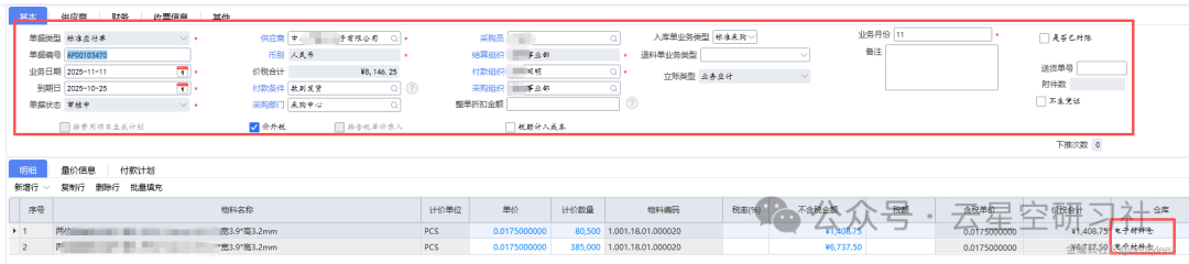

勾选参数后,不可编辑字段显示边框线,提升数据的可读性。系统默认为不勾选。
参数25):关闭客户端最小化到系统托盘
勾选参数后,点击右上角关闭客户端,默认最小化到系统托盘。系统默认为不勾选。
参数26):数字字段录入不显示尾零
在单据中的数字字段,由于受到精度的影响,数字字段一般小数点后都有多个零,在录入过程中也默认会显示尾零;但尾零数量较多时,可能会对录入数字造成一些干扰,因此需要在录入过程中不显示尾零。系统默认为不勾选。
参数27):方向键(>)录入数字字段直接右移
需要勾选参数26之后,才能勾选此参数。
参数28):启用页签初次切换渐进效果
启用渐进效果后,数据行会一行行逐渐显示出来,形成一个渐进显示的动画效果。这可以提高数据填写的效率,并使得操作更加便捷。系统默认为勾选。
参数29):启用表格过滤条件显示
勾选参数后,使用表头小漏斗过滤,会自动在左下方生成对这个过滤的说明和描述。系统默认为不勾选。
参数30):打印无需提示
不勾选参数时,打印将提示,数据已输出到打印机。如下图14;勾选参数后将不再提示,系统默认为不勾选。
图14
参数31):使用本地打印机设置

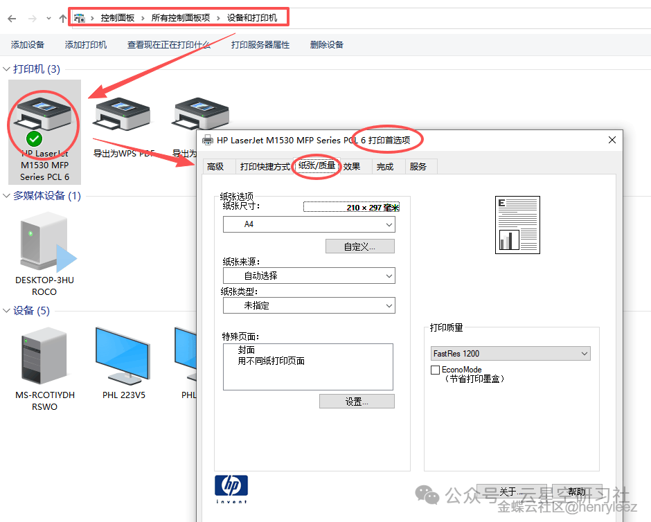

勾选参数后,打印会以本地打印机的首选项中的设置(纸张设置等)为准,如下图15,系统默认为不勾选。
图15
参数32):使用图形预览
勾选参数后,对预览内容换行的位置不进行换行,避免该行换行后面出现空白的问题。系统默认为不勾选。
应用场景参考:
参数33):计算硬边距
如打印的效果由于没有考虑硬边距,导致不理想,可勾选该参数,试试效果。系统默认为不勾选。
应用场景参考:
参数34):启用后台打印
一般勾选这个参数,可加快打印的响应速度,但是如若一个用户打印时也会出现交替打印的问题,该参数不要勾选。系统默认为不勾选。
参数35):预览打印保留窗口
勾选参数后,预览界面点击打印按钮时不会关闭预览界面,系统默认为不勾选。
参数36):预览为普通窗口
勾选参数后,预览打印为普通窗口,可支持拖动和调整窗口大小。系统默认为不勾选。
参数37):预览内容自适应窗口
勾选参数后,预览的内容将采用自适应窗口。系统默认为不勾选。
参数38):使用微软字体打印
勾选参数后,将使用微软字体打印,可避免部分场景下打印慢,以及打印成PDF,无法拷贝复制PDF中的文字等问题。
应用场景和详细说明参考:
3.2、通用配置页签:
参数1):关闭个性化推荐
若不想接受个性化推荐服务,可勾选该参数,关闭后,本产品将不再向您展示个性化推荐内容(包括个性化广告推荐内容),您看到的推荐内容将与您的偏好相关度降低。
参数2):关闭系统tips提示
在线tips的功能,用于更好的帮助用户理解和使用星空系统,若想关闭提示,则勾选此参数。系统默认为不勾选。
具体应用场景参考:
参数3):自动扩展卡片展开后显示条数___
系统默认设置为6条数据。标准出厂卡片,在卡片收起状态下,只显示两条数据,展开后可以显示6条数据。
应用场景参考:
4、按钮说明
按钮1):保存
按钮2):恢复缺省值
按钮3):导入
按钮4):导出
该个性化配置只适用于单个用户、单个客户端或机器生效,如果用户更换使用客户端或者PC机器可以使用导入导出功能。
