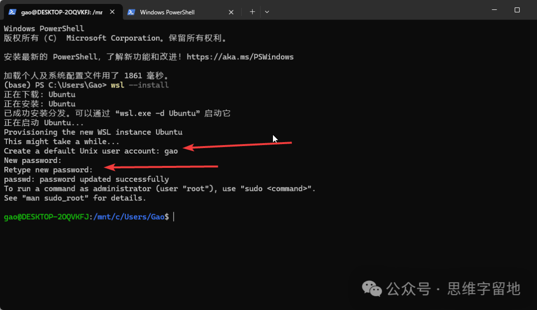

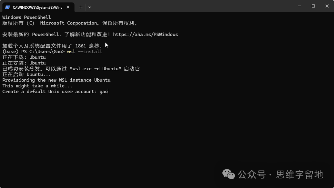

wsl的安装
用管理员角色运行PowerShell。
输入wsl --install
没错!就这一条指令就可以了。
安装完成之后,需要重启你的计算机。因为一些底层功能需要重启才能生效。
linux系统的安装
有了工具还不够,因为工具只是一个平台,我们还需要在平台上搭建系统。
下面分享三种安装方式:
1、默认安装
wsl --install指令其实已经默认帮我们安装了一个Ubuntu系统。
你需要输入用户名以及密码来配置这个Ubuntu系统。
但是,因为网络问题或者其它原因,这个Ubuntu系统不一定能安装成功。
如果不成功的话,你可以参考下面两种方式。

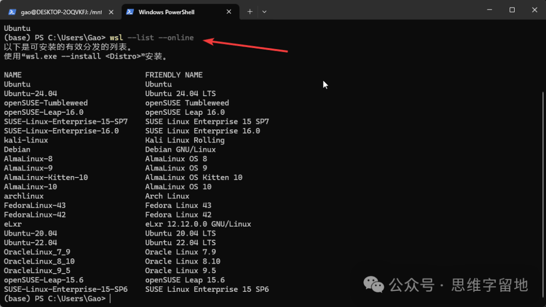

2、指令安装
输入wsl --list --online指令,查看可以安装的操作系统。
选择一个操作系统,例如 Ubuntu-22.04。
输入wsl --install -d Ubuntu-22.04
请注意:因为网络问题或者其他原因,这个方式可能依然会失败,如果失败了,你可以参考最后一种方式

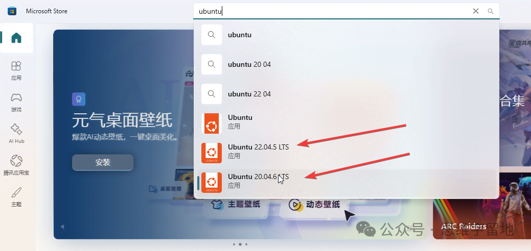

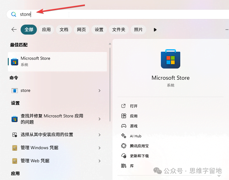

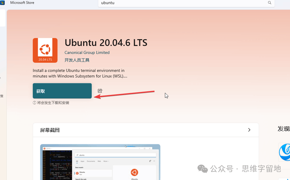

3、store安装
打开你的 win 系统的 store 商城。
然后,搜索Ubuntu,选择其中一个开始安装。插句题外话:安装任何工具,建议安装带有 LTS 后缀的版本,因为这是官方发布的、长期维护的版本。

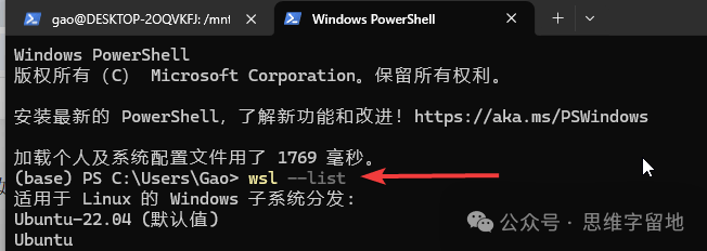

1、命令行启动
输入wsl --list查看已安装的linux系统。
输入
wsl -d Ubuntu-22.04
启动指定的操作系统。

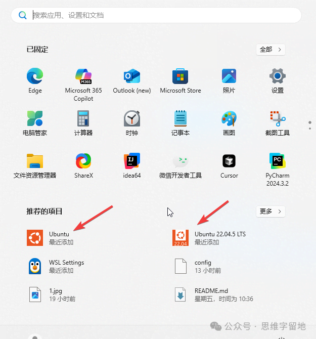

2、图形化启动
你可以在开始菜单找到对应的图标,鼠标点击启动。

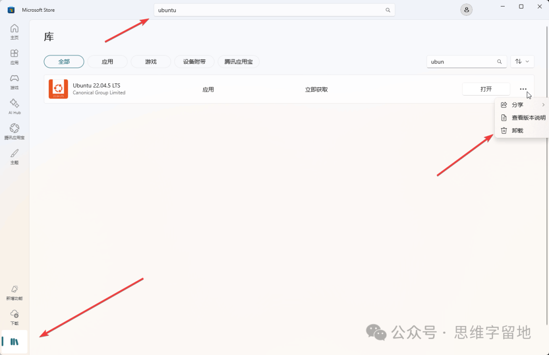

linux系统卸载
如果这个系统不想要了,可以通过以下两种方式删除:
1、store卸载
如果你的linux系统,是通过store安装的,你可以在store工具中卸载。如下所示:
请注意,这个方式是无法将linux系统完全清理干净的,因为你本地依然保留了已经下载好的linux系统。
所以,你需要执行下面的操作。
