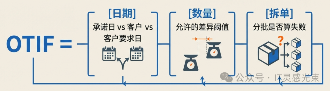

  • 按时交付(On-time / OTD)
  • 按量交付(In-full / IF)
  • 按时按量(OTIF)
  • 承诺交期达成率(对你承诺的那天必须到)
关键指标怎么落:
  • OTIF要同时满足:日期口径(承诺日/客户要求日)+数量口径(允许差异阈值)+拆单规则(分批是否算失败)
  • 建议额外加一条:“交期承诺准确率”(你承诺的有多少被兑现)
实操方法:
  • 把交付指标与承诺机制绑定:谁承诺,谁对OTIF负责(通常销售+计划要共担)
  • 交付考核别只压仓库:仓库只能影响“发运”,影响不了“承诺”
最常见坑:
  • 用“发货及时率”冒充“交付及时率”
  • 用“平均交期”掩盖“波动大”(客户记住的是最差那次)

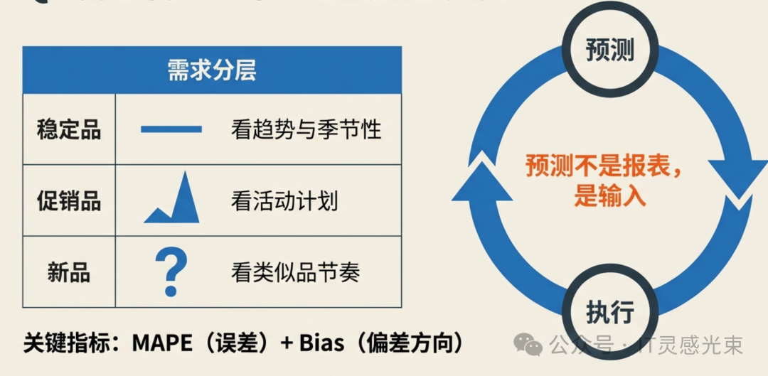

2)需求到底是谁说了算?预测用什么数据、什么粒度?
需求管理是供应链的起点,也是最容易拍脑袋的地方。
你要问清楚:
  • 需求来源是订单驱动、预测驱动,还是混合?
  • 预测粒度到 SKU/门店/区域/渠道,还是只到品类?
  • 输入数据是历史销量、促销计划、渠道库存、投放计划、还是价格变动?
  • 预测偏差(Accuracy / Bias)怎么衡量、谁负责?
关键指标:
  • MAPE(预测误差)+ Bias(偏差方向)
  • 促销/大单单独建模(否则误差永远“看起来很大”)
实操方法:
  • 建立“需求分层”: 稳定品:看趋势与季节性 促销品:看活动计划与渗透率 新品:看类似品+渠道铺货节奏
  • 用“预测-执行”闭环:预测不是报表,是要进入计划与采购的输入
追责点:
  • 预测偏差不追责就会变成“谁都不负责”:销售说市场变化、运营说活动临时、供应链说需求不准
