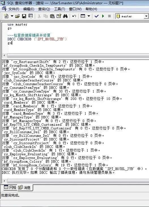

第一步:检查并修复数据库,并找出哪个表损坏。
use master
go
---检查数据库错误并修复
DBCC CHECKDB ('ZPT_HOTEL_JYB')
go
    运行结果如上图。如有表结构损坏,损坏的表名会在“消息”页以红色的方式显示出来。
