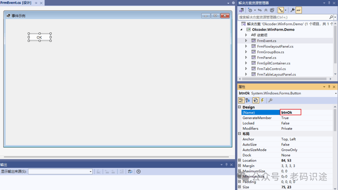

为Button按钮添加Click事件,具体步骤如下:
1. 在Form窗体中添加一个按钮控件,并命名为btnOk,设置Text属性为OK,如下所示:
2. 在属性窗口切换到事件Tab页(⚡️),在Click事件右侧的框中双击,VisualStudio设计器,会自动生成btnOk_Click事件处理方法,如下图所示:
