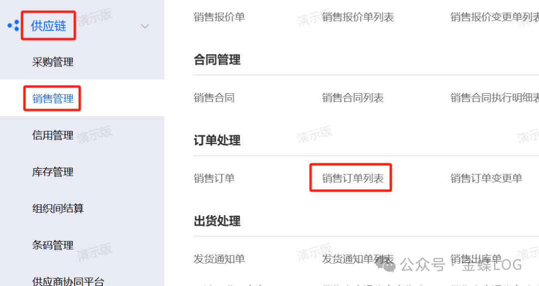

路径:供应链-销售管理-销售订单列表

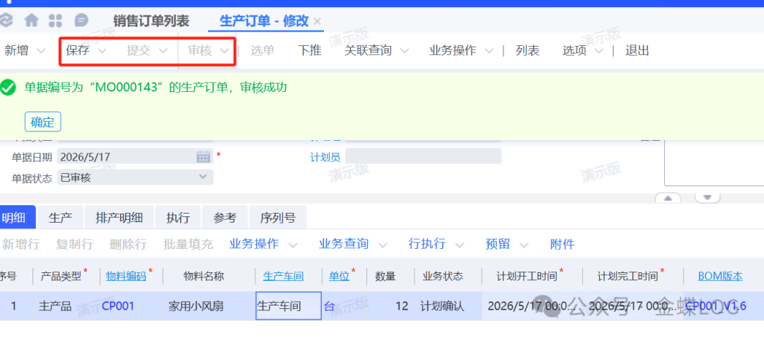

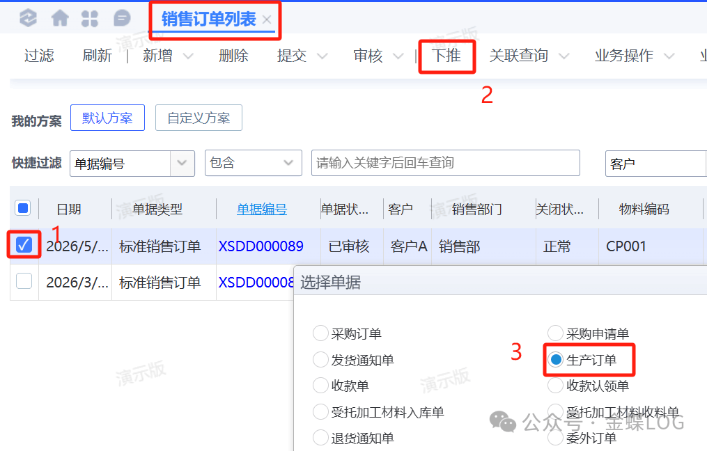

  • 在列表中勾选要进行生产的销售订单,点击下推按钮选择【生产订单】

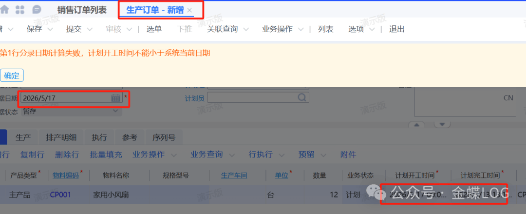

  • 此时便会弹出【生产订单】新增的界面,如果弹出日期的相关错误,就留意一下3个日期字段时间是否合理。

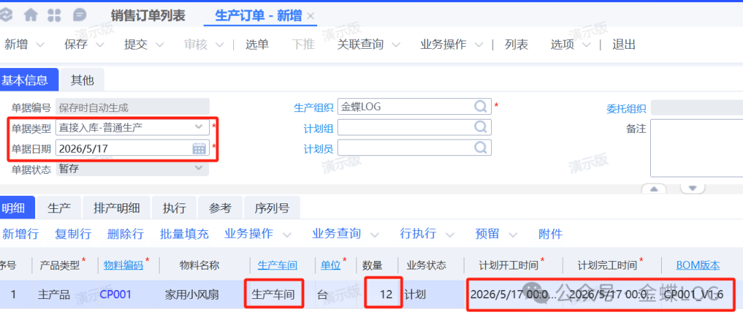

在生产订单编辑界面中,确认一下以下关键字段
  • 单据类型:常用的两个类型为直接入库汇报入库,不同点就在于订单要不要下推生产汇报单。
  • 单据日期:实际的做单日期,如果是补单的就记得选一下正确时间。
  • 生产车间:按实际的选择车间选择,这个是作为成本计算的成本中心;下错之后不能通过变更单修改,所以下单时就要确认清楚。
  • 数量:实际的生产数量,按实际录入;正常是小于等于销售订单数量,系统没有控制不能大于销售订单数量。
  • 计划完工时间:销售订单的交货日期-1或者是预测单的预测开始日期-1。
  • 计划开工时间:这个字段的时间会受物料的提前期影响,公式=计划完工时间-(固定提前期+生产订单数量 /变动提前期批量 *变动提前期)。成本模块投产归集不会按这个时间,但是用料清单的物料需求日期会受计划开工时间的影响。
  • BOM版本:默认携带销售订单上的“BOM版本”字段值,没有则取最高的BOM版本生产用料清单是根据此版本信息展开的,一个产品有多个BOM版本则需要确认清楚。
  • 这些字段信息确认完之后,便可保存、提交、审核了。

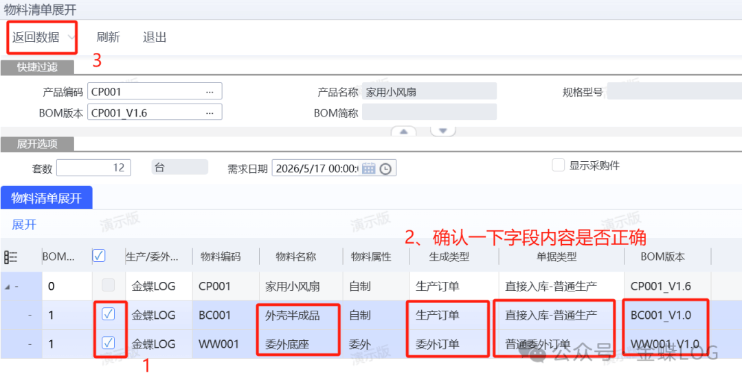

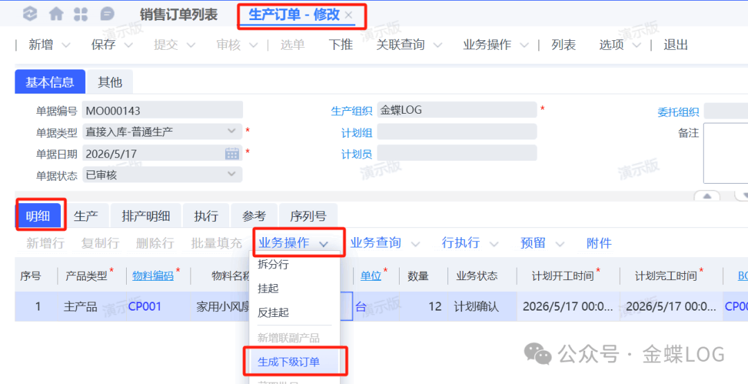

  • 依旧是打开刚刚新增的生产订单,在明细页签中找到业务操作下的【生成下级订单】
  • 点击【生成下级工单】之后系统便会根据BOM版本展开对应的物料清单。

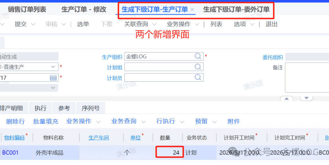

  • 在这个展开界面确认一下半成品和委外半成品的“单据类型”及“BOM版本”是否正确。没有问题便点击左上角的【返回数据】

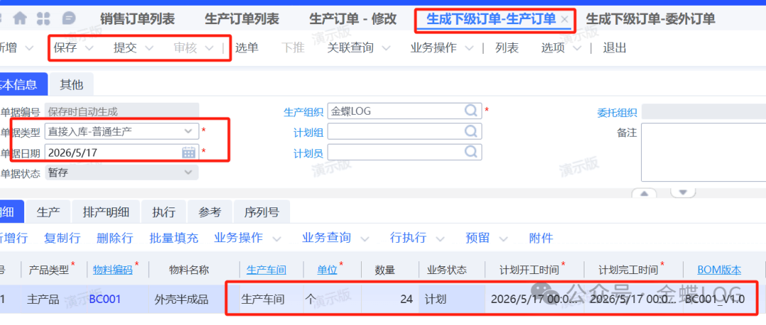

  • 此时系统会生成两个新增界面,分别对应半成品和委外半成品的工单。
  • 工单的数量会根据产品的数量和BOM维护的分子分母自动算出。
  • 自制半成品的订单维护界面和前面的产成品的工单是一样的,确认字段无误之后便可保存提交审核。

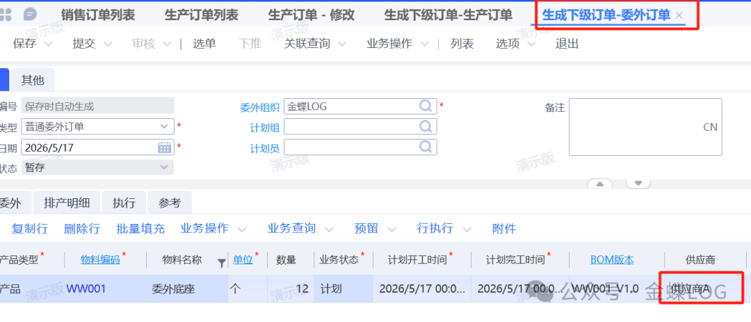

  • 委外订单最大的不同则在于,没有了"生产车间"字段,而是变成了"供应商",其他字段都可以跟生产订单相同理解。
