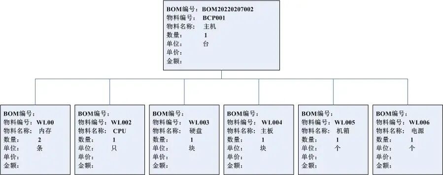

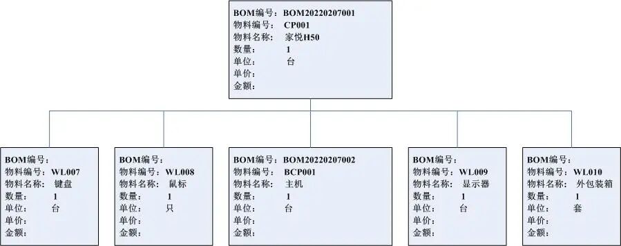

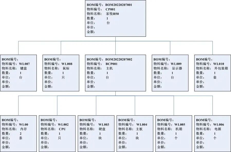

约定:为简便起见,本文档中BOM清单里无论是成品、半成品还是原材料,统一用“物料“表示。如果某物料已经不可拆分,则没有BOM结构,也没有BOM编号,但若该物料还可拆分,则该物料具有其单独的BOM结构以及BOM编号。
图1 结构图
图1是CP001产品的结构图,从图中可以看到,CP001是由半成品BCP001(主机)和物料WL007(键盘)、WL008(鼠标)、WL009(显示器)、WL010(外包装箱)组成,其中,BCP001(主机)是个半成品,需要企业进行生产,而WL007(键盘)、WL008(鼠标)、WL009(显示器)、WL010(外包装箱)是企业采购的。图2是半成品BCP001(主机)的结构图,从图中可以看出,BCP001(主机)是由物料WL001(内存)、WL002(CPU)、WL003(硬盘)、WL004(主板)、WL005(机箱)、WL006(电源)组成。图3是CP001(H50)的完整结构图。
从图1、图2中还可以得知每种物料所需的数量。
图2 主机的BOM结构图
图3 完整的CP001结构图
从图1、图2的BOM结构图将产品所需的物料进行整理,得到表2和表3的信息,这两个表都是相关产品的所谓物料清单(BOM清单)。
表2 CP001的BOM清单

表3 BCP001(主机)的BOM清单

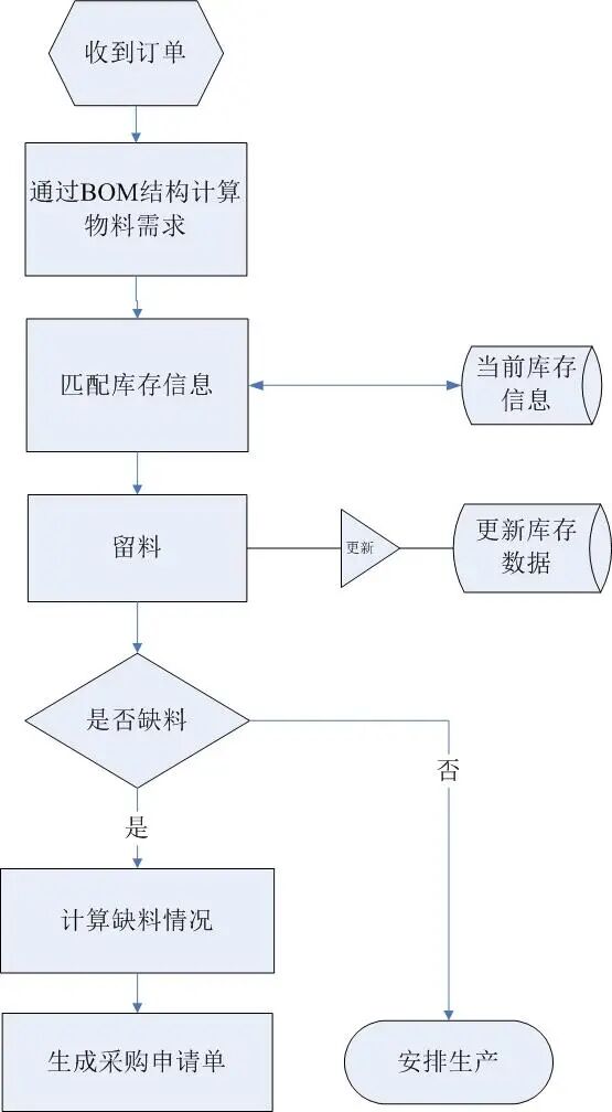

基本的物料管理流程
简单归纳一下,从企业收到订单伊始,关于物料准备的几个主要步骤如下:
  1. 收到订单
  2. 根据产品的BOM清单计算该订单的物料总需求表
  3. 将物料总需求表和现有库存情况比对,计算缺料情况
  4. 如果不缺料,可安排下一步生产
  5. 如果存在缺料,将缺料信息生成采购申请单,安排采购
图4 基本的物料管理流程图

完整的物料管理流程图
图5 完整的物料管理流程图
